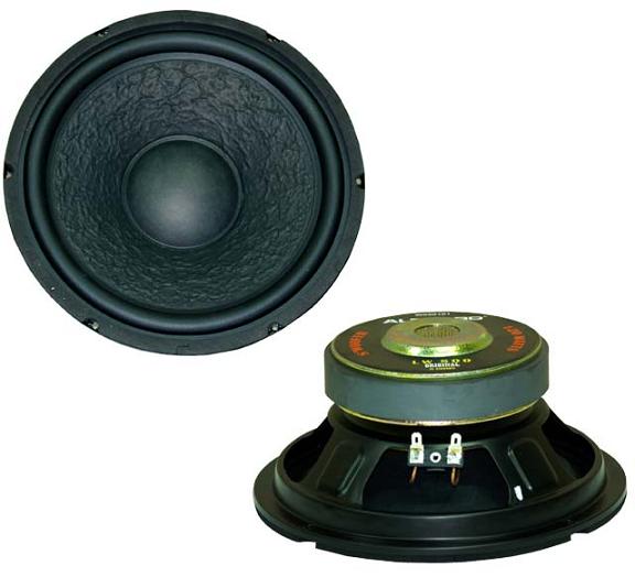

    Ja ze swoimi tonsilami zrobiłem 1 opłacalny manewr zamiast GDN 20/40/14
    wsadziłem Alphardy LW 800 dobre bo gumowe zawieszenie moc taka sama lecz mają potężniejszy bas.Narazie mam je od 2 tygodni i graja super.

    Zależny jaki ma się kolor średniotonowego głośnika ja kupiłem czarny 2 dni przed kupnem niskotonowego, wiec włożyłem czarne niskotonówki i wyglądają extra :D, A najważniejsze jest to ze zaoszczędziłem na tych Alphardach bo są tańsze od gdn o prawie połowe.

    Dobry jesteś, dobierać głośniki względem koloru membran...
    Tak się składa że ten lw800 to syf, lepiej już zregenerować oryginalne gdn20/40 bo zakładam że poszło zawieszenie.
    Słyszałeś chociaż oryginalne gdn20/40 ?

    piratek1991
    dj-MatyAS napisał:
    Oszczędzając pieniądze nie zawsze oszczędzamy zdrowie...
    Można jeździć samochodem na gaz? Można. A czy taki samochód ma takie same osiągi jak na benzynie? Nie ma.
    Podobnie w tym wypadku. Czy można włożyć do kolumny jakikolwiek głośnik byle tylko zatkać dziurę po starym? Można. A czy będzie to mieć takie parametry jak na oryginale? Nie będzie. A fakt, że w Twoim wypadku brzmienie tych "Allbandich" wydaje się lepsze...Nie wszystko złoto co się świeci. Poczekajmy może jak się Kolega "osłucha" z tymi głośnikami. Wyrobiony słuch na pewno zauważy niedostatki, słuch posiadacza MP3 i "korków" zamiast słuchawek raczej może mieć problem.
    -Akurat nie jestem takim znawca jak pan zęby słyszeć różnice, ale może kiedyś będę, ale teraz to te alphardy mi starczają.
    -Tak się składa ze słyszałem, ale ten alphard udał się im, ładnie gra oraz ma takie same parametry

    Shadowek
    LW800 ma takie same parametry jak gdn20/40?
    Spójrz choćby na spl, albo ogólnie na charakterystykę...
    To są dwa różne głośniki.
    A jeśli słyszałeś, to musisz słyszeć różnice.
    Jak już chcesz robić takie cuda, to sprzedaj te kolumny i zrób sobie nowe, zaprojektuj zwrotnice i ciesz się.
