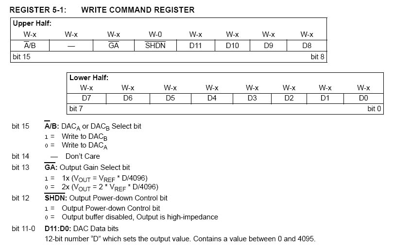

Mam podłączony ten DAC do Atmegi 128. SPI dobrze skonfigurowane, chodzi na nim ADC MCP3208.
Komunikacja z przetwornikiem odbywa się w ten sposób, że wysyła się 2 bajty. Połowa bajtu MSB to ustawienia, 2 połowa oraz bajt LSB to 12-bitowa wartość do przetwornika.
Pin /LDAC jest na chwilę ściągany do 0, żeby przepisać rejestry wejściowe do wyjściowych.
Kod mam taki:
definicja LDAC oraz init:
Za nic nie mogę tego uruchomić, cały czas na wyjściach jest 0V. Męczę się z tym cały dzień, połączenia sprawdzane kilka razy i wszystko wydaje się ok. W czym może być problem?
Sprawdzałem dwa przetworniki.
Jak coś to tu jest data: http://ww1.microchip.com/downloads/en/DeviceDoc/21953a.pdf

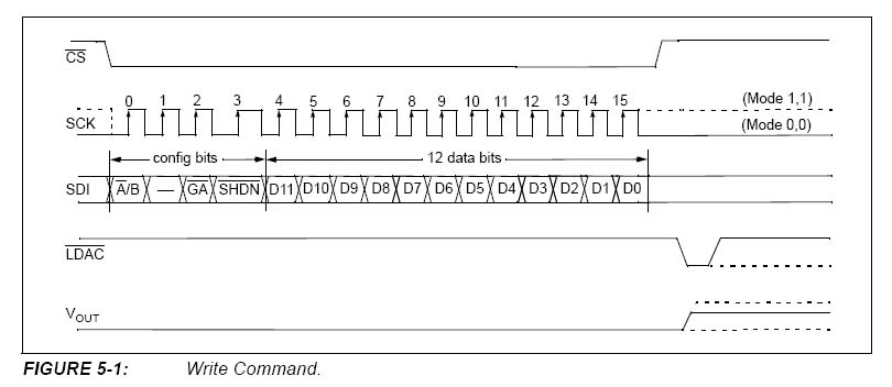

Kod mam taki:
