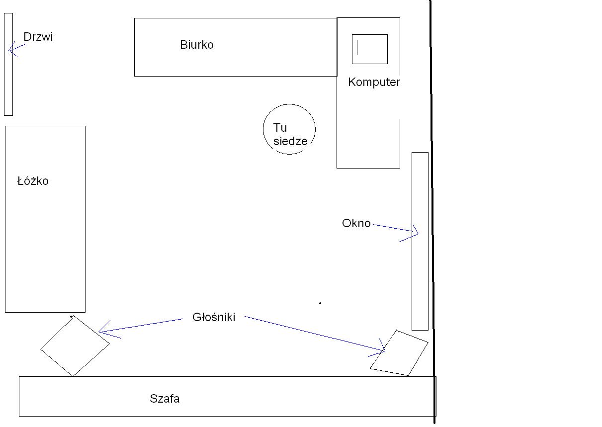

    Witam Chodzi mi o ustawienie kolumn w pokoju tak żeby bas było mocno czuć pod stopami. Głośniki jakie mam to Stx F180 i napędzam je amplitunerem Harman Kardon AVR 35.

    sprawdzona metoda to ustawienie kolumn i słuchacza w trójkącie równobocznym,czyli kolumny w dwóch kątach skierowane ku słuchaczowi(który znajduje sie w trzecim kącie trójkąta) głośniki wysokotonowe powinny znajdować sie na wysokości uszu słuchacza,jeżeli dasz kolumny po rogach pokoju to uzyskasz duże podbicie w zakresie niskich tonów

    Podbicie będzie w zakresie pseudo niskich tonów - 80 - 100 Hz. Będzie Ci ostro dudnić - ale prawdziwe niskie zejście to to nie będzie.
    Jeśli podoba Ci się coś takiego - to ustawiaj kolumny w rogu. Ja już z tego wyrosłem, denerwują mnie takie dźwięki - ale co kto lubi.

    tak to prawda prawda,dobrze jest ustawić kolumny w wymienionym przeze mnie układzie ale dobrze gdy są one oddalone od narożników i troche odsunięte od ścian za kolumnami,uzyskujemy wtedy najwierniejszy dżwięk

    Z tym trójkątem i ustawianiem pod ścianami to różnie jest.
    Dużo zależy od pomieszczenia, powierzchni, której nam nie podałeś, to ja nie wiem skąd wyciągacie już takie wnioski ?
    Napisz coś o tym pokoju, a najlepiej narysuj w paincie widok od góry i aktualne ustawienie kolumn.
    Te zestawy też masz nie najlepsze, dużo się nie należy spodziewać.
    PS. Nie zawsze trzeba kolumny ustawiać w rogach, a z drugiej strony nie zawsze trzeba je odsuwać od ścian by coś osiągnąć...czasem wystarczy wyłączyć wszystkie podbicia w eq czy preampie :P
    Przesterowywujesz wzmacniacz...normalka, poza tym sam sobie odpowiedziałeś; ustawiając na max. :P

    ale na slabszym wzmacniaczu tego niebylo. Ale dokladnie to max. glosnosci to nie jest. Bo skala jest od -64db do 0dbi jeszcze idzie w gore do +5db i mi zaczyna charczec przy ok -10db, ale jak wycisze bass to idzie bez problemu dac na+db i gral wszystko bardzo ladnie i czysciutko. Jak narazie mam maly pokoj bo ok.12m^2 ale za niedlugo bede robil przeprowadzke do pokoju ok 25m^2. Dolaczam rysunek jak narazie obecnego pokoju.

    Z własnego doświadczenia - kolumny muszą mieć przestrzeń tj. ok. 80 cm od obu ścian.
