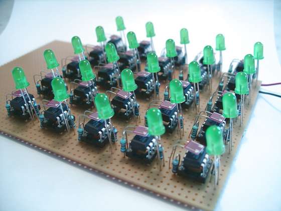

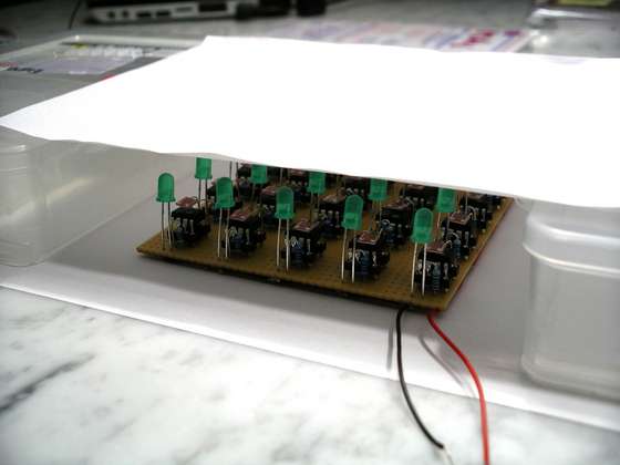

    Same świetliki budowane na mikrokontrolerach są dosyć z ciekawe. Zwłaszcza jeśli wyposażone są w detektory światłą pozwalające im na interakcje z sąsiadami. Początkowo sądziłem, że czujniki światła służą do określenia stanu otoczenia i uruchamiają je, gdy brakuje światła. jednak w tym wypadku zostały one użyte do synchronizacji wszystkich świetlików ze sobą.
    Co można zaobserwować uruchamiając projekt, to początkowe chaotyczne błyski poszczególnych świetlików. Jednak z czasem zaczynają się jednak one powoli synchronizować z sąsiadami, aż do momentu uzyskania tych samych częstotliwości błysków, jednak przesuniętych w czasie. Cały algorytm odpowiedzialny za synchronizacje dostępny jest na stronie źródłowej. na stronie znajduje się także filmik pokazujący świetliki w akcji.

    Wygląda to bardzo ciekawie. Tylko to 25x attiny13 w kosztorysie jest trochę dobijające.
    edit
    Rozbiło mnie zdanie ze strony autora:
    "Reprogramming this thing is not very funny"
    edit2
    Na stronie w linku schemat układu nie pokrywa się z przyporządkowaniami pinów w kodzie. Krótko - jeśli polepimy układ wg schematu - nie zadziała (chyba, że wsad i kod to różne bajki).
