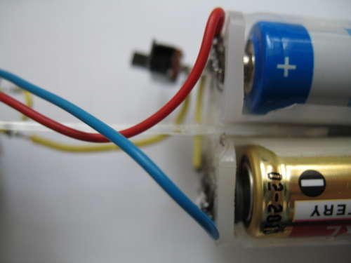

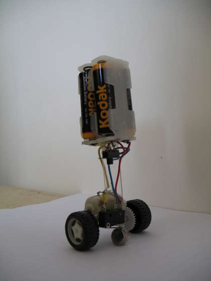

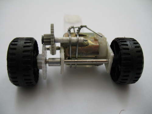

    Może nie jest to zaawansowany technologicznie projekt jak segway czy unicykl, ale jest dosyć zabawny. to mały dwukołowy robot, który ma za zadanie utrzymanie się jak najdłużej w pozycji równowagi. Sercem układu utrzymującego robocika w stanie równowagi to mikrostyk, który zmienia kierunek obrotów silnika w momencie kontaktu z podłożem w momencie zbyt dużego przechylenia się pionowego ramienia z pojemnikiem na baterie. układ jest na tyle niedoskonały, ż z czasem robot i tak się przewróci jednak jest to ciekawy projekt, który można rozwinąć o czujniki przyspieszenia itp. poza tym jego prostota pozwala na zbudowanie takiej zabawki w ciągu jednego popołudnia.

  • #7 5440339
    rob.cioo
    no ale czy to nie mam sensu? i nuby po zo ? gdzie chcesz nim pojechać? 5 min zabaw i zabawka sie znudzi.
  • #9 5441859
    polimen
    A ja mam problem nie wiem jak zrobić ze po przechylenie maja sie zmienić obroty pomoże ktoś ????
  • #10 5443350
    mlody_elektronik
    rob.cioo , po co? a no po to żeby się nie nudziło a silnik który leży od pól roku w szufladzie znalazł zastosowanie :D
    polimen, zobacz sobie w googlach "mostek H" ;) choć zapewne istnieją także odpowiednie do tego zastosowania przełączniki "mostkowe" mechaniczne...
  • #11 5443628
    Kluczownik
    A nie lepiej by było zrobić po 2 stronach takie styki ?? wtedy na którą stronę by padał w tą stronę by sie przemieszczał... i może dłużej by sie utrzymał...
  • #12 5443849
    mlody_elektronik
    Kluczownik , zastanawiam się nad sensem, zauważ że jeśli przełącznik jest w pozycji 1 to silnik kręci się w jedną stronę, jeśli zostanie naciśnięty i jest w pozycji 2 to zmienia biegunowość silnika, przez co zmienia też kierunek a więc jeśli robot leci "do tyłu" przełącznik jest rozwierany to robot zmienia kierunek swojego ruchu na właściwy, jeśli jednak za bardzo "balansuje" to przełącznik dotknie podłoża i przełączy biegunowość w "drugą stronę" co da taki sam efekt jak zrobienie 2-ch przełączników :)

    wydaje mi się, że można w prosty sposób zwiększyć stabilność tego robocika. wystarczyłoby zwiększyć jego wysokość (wydłużyć ramię z koszykiem na baterie). zasada prosta: długa tyczka - łatwiej balansować, tyczka długości długopisu - trudna sztuka. wymagałoby to zapewne "wyregulowania czujnika"(czułości styku) i ew dodania paru kółek przekładni celem spowolnienia obrotów kół(choć możliwe że nawet by się bez tego obeszło)

    Chyba mogę zaryzykować stwierdzenie, że projekt jest genialny w swojej prostocie. Podoba mi się rozwiązanie mechaniki. Dobrze widzę, że oś pośrednia to gwóźdź ?
    Wtórując za northx dłuższa tyczka może poprawić stabilność ale kola bedą musiały się obracać szybciej - wykonanie ruchu poprawki wymagać będzie wówczas pokonania dłuższej drogi.
    Ogólniej obawiam się, że stabilność robocika sprowadza się do wykorzystania odpowiednio mocnego silniczka - ważna jest szybkość reakcji .
    Tu nie chodzi o szybkość obracania się kół tylko o szybkość z jaką zabawka "zarejestruje" zmianę wychylenia środka ciężkości poza zarys pola podstawy w rzucie prostokątnym (czyli czułości czujnika, którą można sterować - w tej konstrukcji - poprzez zmianę wysokości jego umieszczenia). Na dowód spróbuj sobie pobalansować tyczką dł np 3 m i jakimś przedmiotem o dł np 0,5 m-tyczką dłuższą będzie łatwiej balansować ponieważ by ta mogła się przewrócić, musi pokonać dłuższą drogę niż tyczka 0,5 m (wycinek obwodu okręgu którym porusza się tyczka). "Mocny silniczek" (jeśliby w miarę możliwości zachować tą samą masę) niewiele ma tu do powiedzenia bo wykonywany jest ruch w poziomie (praktycznie prac zerowa).
    Witam , myślę że zastosowano 1 mikroprzełącznik z 3 wyprowadzeniami
    (wspólny,NO,NC).
    Koszyczek z bateriami ma odczep pomiędzy 2,3 ogniwem połączony z silnikiem,pozostałe wyprowadzenia z koszyczka(+,-) podłączone do NC i NO , a wspólny mikroprzełącznika podpięty do drugiego bieguna silnika.
    Mamy zasilanie +- 3V
