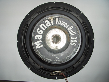

Chcę zbudować skrzynkę basową ale przed zabraniem się do roboty mam szereg pytań i liczę, że ktoś mi pomoże.
A więc na początku GŁOŚNIK:
Skrzynia bedzie oparta na głośniku Power Bull 300 ale nie jestem pewny czy znalazłem do niego właściwe dane:
średnica: 12" 300 mm
moc: 360W (180 W RMS)
impedancja: 4 Ohm
skuteczność: 91dB [/u]
20 Hz - 2 kHz
Fs: 33 Hz
Qts: 0.52
Vas: 82 L
Fs = 30, Hz
Qms = 4,3
Vas = 110, liters
Cms = 0,138 mm/N
Mms = 203,9 g
Rms = 8,94 kg/s
Xmax = 8, mm
Xmech = 12, mm
P-Dia = 308,8 mm
Sd = 749,2 sq.cm
P-Vd = 0,599 liters
Qes = 0,31
Re = 3,4 ohms
Le = 0,186 mH
Z = 4, ohms
BL = 20,53 Tm
Pe = 300, watts
Qts = 0,29
no = 0,924 %
1-W SPL = 91,86 dB
2.83-V SPL = 95,57 dB
SKRZYNIA

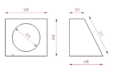

Według moich danych skrzynia ma mieć objętość 31,63 l i br 7,5cm na 20 cm długi ale jeśli coś jestem w błędzie proszę pisać
Grubość płyty 20 mm.
Rysując wstępny projekt zakładam, że skrzynka bedzie miała pojemność ok 32l ale czy powinienem doliczyć jakiś zapas na wytłumienie które jednak ma swoją objętość?? I kolejne pytanie czy jest różnica pomiędzy portem BR na froncie skrzyni, a umiesczeniem go z boku??
