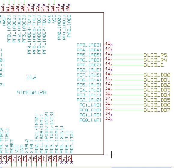

    Witam. Zwracam się z prośbą o pomoc do bardziej doświadczonych kolegów. Od kilku dni próbuję uruchomić wyświetlacz LCD w trybie 8 bitowym korzystając do tego z mikrokontrolera ATMEGA128 taktowanym kwarcem 16MHz. Jak do tej pory nie udało mi się uruchomićwyświetlacza i nie bardzo wiem gdzie popełniłem błąd. Proszę o rzucenie okiem na poniższe materiały pomoc w rozpracowaniu problemu.
    Nota katalogowa wyświetlacza HY-1602F:
    http://www.eleparts.co.kr/epdf/others/HY-1602F.pdf
    Dodatkowo załączam:
    - schemat połączenia LCD i ATMEGA128
    - kod programu który napisałem
    Bardzo zależy mi na znalezieniu błędu w tym programie.

    1/ Zamieszane są te bity od szyny danych, w kodzie wcale nie umieszczasz bitów na swoje miejsca (w ZAPISZ_LCD bit źródłowy i docelowy są sygnalizowane tą samą stałą, więc w efekcie bajt leci na opak)

    Napisałem nowy program do inicjalizacji, korzystając z rad które mi daliście. Postarałem się aby był czytelny co może pozwoli mi uzyskać odpowiedź czemu wyświetlacz dalej nie działa. Bardzo proszę o pomoc! Rozwiązuje już ten probem od kilku dni i nie wiem już gdzie szukać. Sprawdziłem wszystkie połączenia, zasilanie, napisałem kilka programów i nic :/

    Rozwiązałem problem :) okazały się nim czasy trwania poszczególnych impulsów, na co wcześniej nie zwróciłem uwagi. Dziękuje wszystkim za zainteresowanie moim problemem.
