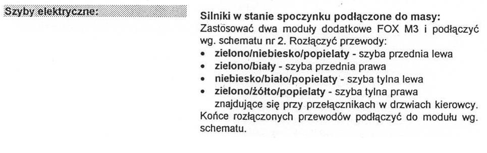

    Chcę założyć modył domykania 4 szyb w Mazdzie 626 '92, Nie wiem za bardzo gdzie się z tym wpiąć, dowiedziałem się, że w przełączniki, może ktoś juz to robił i moze się na ten temat wypowiedzieć, może jakiś schemat???
  • #3 5438937
    Krauzio
    Czyli takie są kolory przewodów w tej Mazdzie??? Pozostaje tylko podpiąć moduł i po sprawie. Ja chyba znam kolegę, kupowałem u was co nieco. Może jakiś moduł polecisz na 4 szybki??? Pozdrawiam
