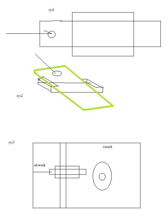

  • #4 6732850
    Bart-06
    Ja w swojej corsie mam uniwersalny zamek i w klapie zrobiłem z kawałka obudowy do komputera i z blaszki od cymbałków ,i do tego siłownik . I działa jak oryginał :]
    Działa na takiej zasadzie że w klapie masz tako zapadkę i jak przekręcasz kluczykiem to ona przesuwa się lewa prawa. I jak jest pod przyciskiem to się otwiera klapa. Ja mam zamek cały czas na zamknięty. i jak otwieram centralny to ta blaszka od cymbałków wsuwa mi się pomiędzy przycisk a tą zapadkę .A jak zamykam to się wysuwa. Tylko musiałem zwiększyć szparę między tym przyciskiem a zapadką żeby ta blaszka się spokojnie wsuwała ( podkleiłem kawałek jakiegoś plastiku).

  • #6 7210873
    Bart-06
    Oki jak znajdę czas to opisze i może zrobię zdjęcia.
    Corsa C '02r "dokładany" centralny w tylnej klapie Coś takiego. Zdjęć nie mam, ale jak będę dłubał w klapie to zrobię.
    Z kluczyka działa też
