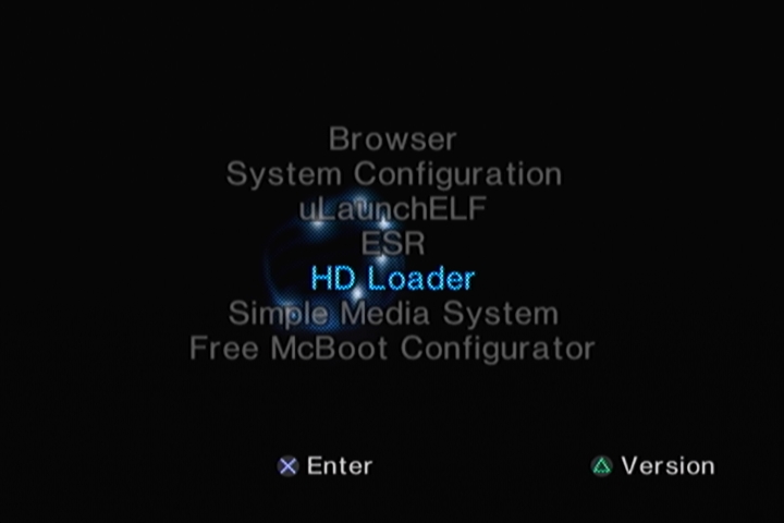

    ja polecam przerobic memorke na chipa;)
    wczoraj wsadzilem modbo760 a dzis przerobilem memorke tym sposobem
    http://forums.sksapps.com/showthread.php?t=7587
    odpala SMS(divx ) z memorki startuje wkladam plyte i jade z filmem+napisy pl tez
    HDloader tez z memorki startuje
    tak wyglada po wystartowaniu konsola
