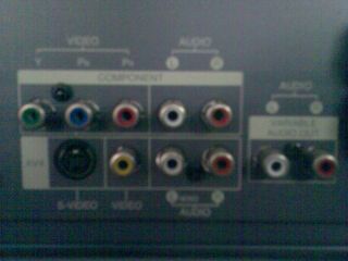

    czy da się to w ogole zrobić konkretnie chodzi o zestaw 5.1 creative gigaworks g500
    jeśli tak to jakie kable trzeba by kupić?

    a jaki masz ten telewizor najlepiej daj fotkę jakie on ma wyjścia

    BigGap
    telewizor LG 42px5r
    podłączenie głośników komputerowych do TV
    obok jest jeszcze wejscie "audio input"

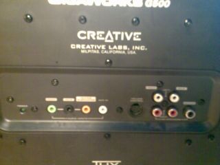

    a to zdjecie subwoofera

    dało by sie podpiąć tu głośniki 5.1 lecz garały by tylko prawdopodobnie 2 i subwoofer kup sobie kabel 2 rca -3,5mm jack i cinche podepnij do telewizora do którys wyjc audio nie wiem dokładnie do którego a jacka do zielonego wejścia w głośnikach

    w kompie żeby grały wszystkie musi być karta dźwiękowa która steruje głośnikami w odtwarzaczach dvd tez sa juz wbudowane takie sterowniki nie wiem czy będzie to w twoim tv wiem ze jak głosniki 5.1 podepniesz do zintegrowanej karty w kompie to graja tylko 2 i sub wez kup sobie kabel koszt 3zł i spróbuj możne akurat będą grały

    no bo do karty dzwiekowej obslugujacej glosniki 5.1 wchodza wszystkie 3 koncowki, w zintegrowanej jest miejsce tylko na jedna...
    w TV jest zupelnie inny podzial, to jaki mam kabel kupic?

    w tv tez jest miejsce tylko na jedna ;/ kup kabel 2rca -3,5mm i prubuj to podłoczac

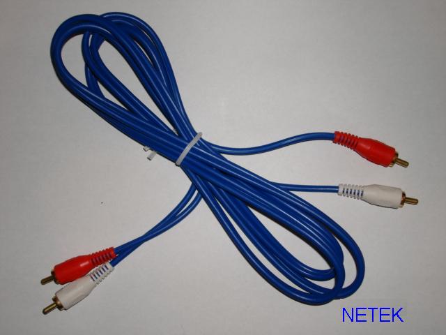

    Można taki system podłączyć spokojnie jednak jeśli chodzi to do samego telewizora zagra tylko sub i co najwyzej 4 głośniki. Jest możliwość podłączenia takiego zestawu bezposrednio do tunera satelity (cyfra, cyfrowy polsat itp) jeśli takowe posiadasz. Wtedy kupujesz kabel chinch na chinch (koszt jakies 4zł i coś takiego jak na zdjeciu) i podłączasz kabel z sub'a do tunera i będzie grało na wszystkie bez żadnej karty. Ja tak mam i dodatkowo mam jeszcze dvd do tunera podłączone i wszystko gra elegancko.
