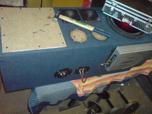

    artbi81
    Dzisiaj również kolejny dzień walki- najlepszy dowód że BMW jest cieżkie w bagażniku.
    podpowiedzcie CA w BMW e30
    Buda 120 l. 2x 300-450 W = Głośnik 25 cm 80 OZ
    Opcja 1 - Bass Reflex - 2 wyloty ! Wszystko obliczane
    Opcja 2 - Bass reflex zdjęty- Zamknięta
    Obecna - Demontaż 1 głośnika - Wygłuszenie w środku gąbką.
    Dalej nie ma tego co bym chciał.
    Będzie nowa obudowa ! Zaczynamy od nowa !
  • #12 5448418
    qstosz
    co to jest :D
    budka dla wróbelków
    te tweetery też są liczone :?: :D
    mam jeszcze cięższe auto do nagłośnienia
    i jak dasz przyzwoity sprzęt to jest go ( dla mnie ) aż za dużo
    także nie przesadzaj
  • #13 5448428
    artbi81
    Na razie to budka dla wróblaków ! Na budzie porostu testuje co najlepiej gra !
    To nie jest nic na wystawę. Po prostu MDF poskręcany.
    W woli ścisłości Tweetery nie są podłączone!
  • #14 5448591
    jarimir
    Kazde auto mozna dobrze naglosnic tylko nieraz pochlania to duzo pieniedzy i czasu. Ja mam E38 i chyba bardziej jest wygluszone od E34 bo jak by nie bylo polka wyzej auta i jakosc sobie spokojnie dalem z nim rade zarowno pod wzgledem basu jak i przestrzeni przedniego systemu ale nie mowie ze bylo latwo, trzeba tylko troche checi i funduszy.
    Nie bardzo rozumiem kolego co to ma znaczyc to pudelko co pokazales na zdjeciu bo chyba nie chcesz mi powiedziec ze ono znajduje sie w bagazniku razem z wysokotonowymi bo to by tlumaczylo czemu cie nie zadowala bas. Pozatym napisz prosze jaki sprzet posiadasz bo wydaje mi sie ze wina lezy po stronie klockow jak i och montazu
