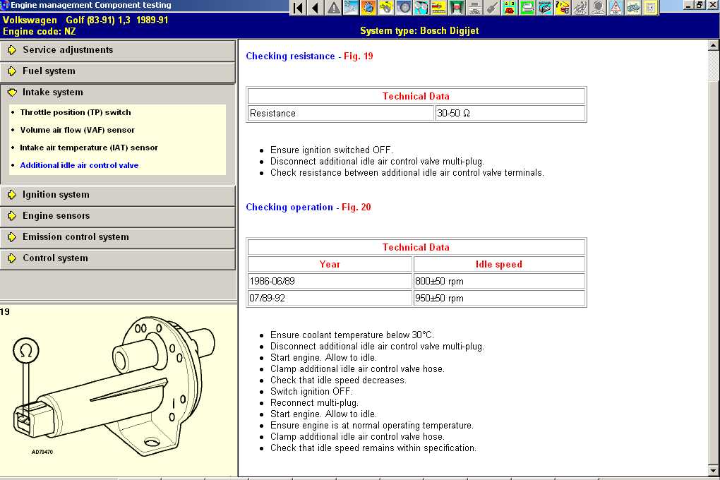

    a więc zdusiłem wąz od tego zaworu który idzie do przepustnic i obroty zeszły odrazu na 950 i jest ok.ale jak puszcze to znowu wysokie,jako ciekawostke dodam że to już trzeci zawór który wymieniłem i na każdym jest to samo,fakt że to są urzywki,czy dokonac zakupu nowego?czy można jakoś sprawdzic czy ten zawór jest dobry?
    #22 5450416
    Macosmail
    Poziom 35  
    Sprawdz ten zawór, oraz te które wymieniłeś (jeżeli je jeszcze posiadasz) wg. opisu, który zamiaszczam poniżej. Możesz je też podłączyć bezpośrednio do aku i sprawdzić czy po kilku min. zamkną się całkowicie.
    Jeżeli są sprawne to prawdopodobnie nie mają zasilania, żeby to sprawdzić to na odpalonym silniku zmierz napięcie we wtyczce, powinno być ok. 12V.

    Panowie,jest po kłopocie.Ten kto obstawił zawór,chyba nazywacie go krzaczy,ten miał racje,ale też nie do końca bo przyczyną awari był urwany kabelek przy wtyczce która dochodzi do listwy wtrysków,są tam cztery kabelki,dwa do wtrysków a dwa do zaworu,trzymał sie na tej małej gumce we wtyczce i raz łączył a raz nie,i dlatego raz było dobrze z obrotami a raz nie.Gdy zacząłem mieszac rękoma żeby wydobyc zawór przez przypadek zachaczyłem o ten przewód i zwyczajnie wyleciał.Półtora roku męczenia się przez głupi kabelek.Żeby było ciekawiej to już kiedyś sprawdzałem czy dochodzi do tego zaworu napięcie i doczodziło,pewnie w tym momencie akurat się stykało.nie wiem jak mam Panom dziękowac za pomoc bo naprawde dzieki Wam doszedłem do ładu,i przy okazji dowiedziałem sie kilku interesujących rzeczy o tym silniku.Pozdrawiam i WIELKIE DZIĘKI::D:D:D:D:D:D:D:D:D:D:D:D
