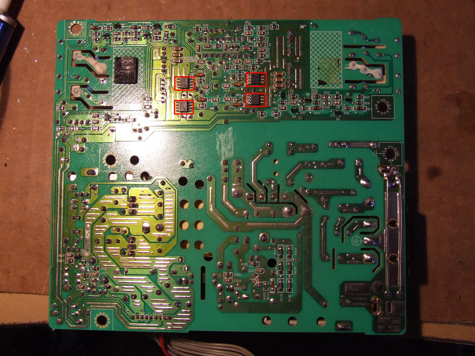

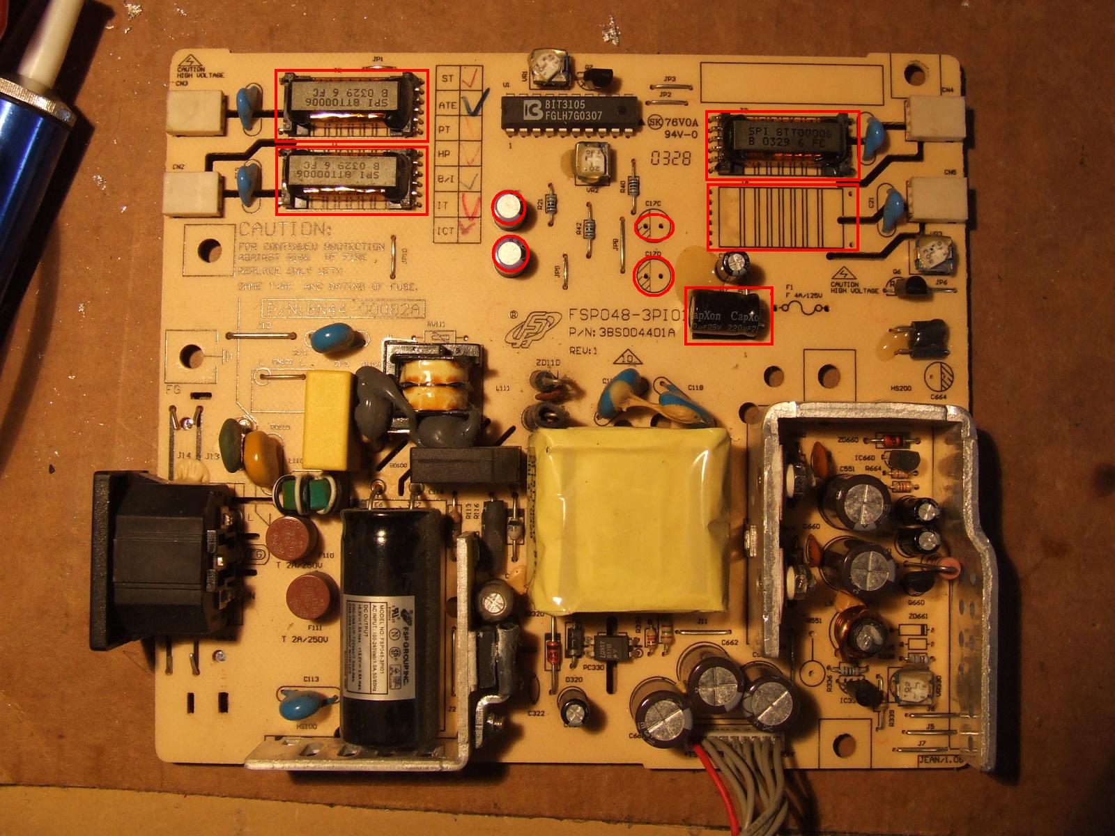

  • #5 6363104
    Power351
    Witam!!! CZy możeci mi pomóc??
    mam w/w monitor i tak jak założyciel tego tematu monitor po 2 s gaśnie...
    Co musze wymienić aby monitorek znów działał bez zarzutu???
    Kondensatory czy świetlówke?? a i jeżeli świetlówkę to ile miała cm??
  • #6 6365040
    matisblu
    Witam!
    Na zdjęciach (dawcy organów) zaznaczyłem elementy które należy sprawdzić, kondensatory najlepiej wymienić.
    Samsung syncmaster 172v i gasnące podświetlenie
    Postaraj się podstawić świetlówki po kolei, może to któraś z nich dostarcza "rozrywki".
    Powodzenia!
