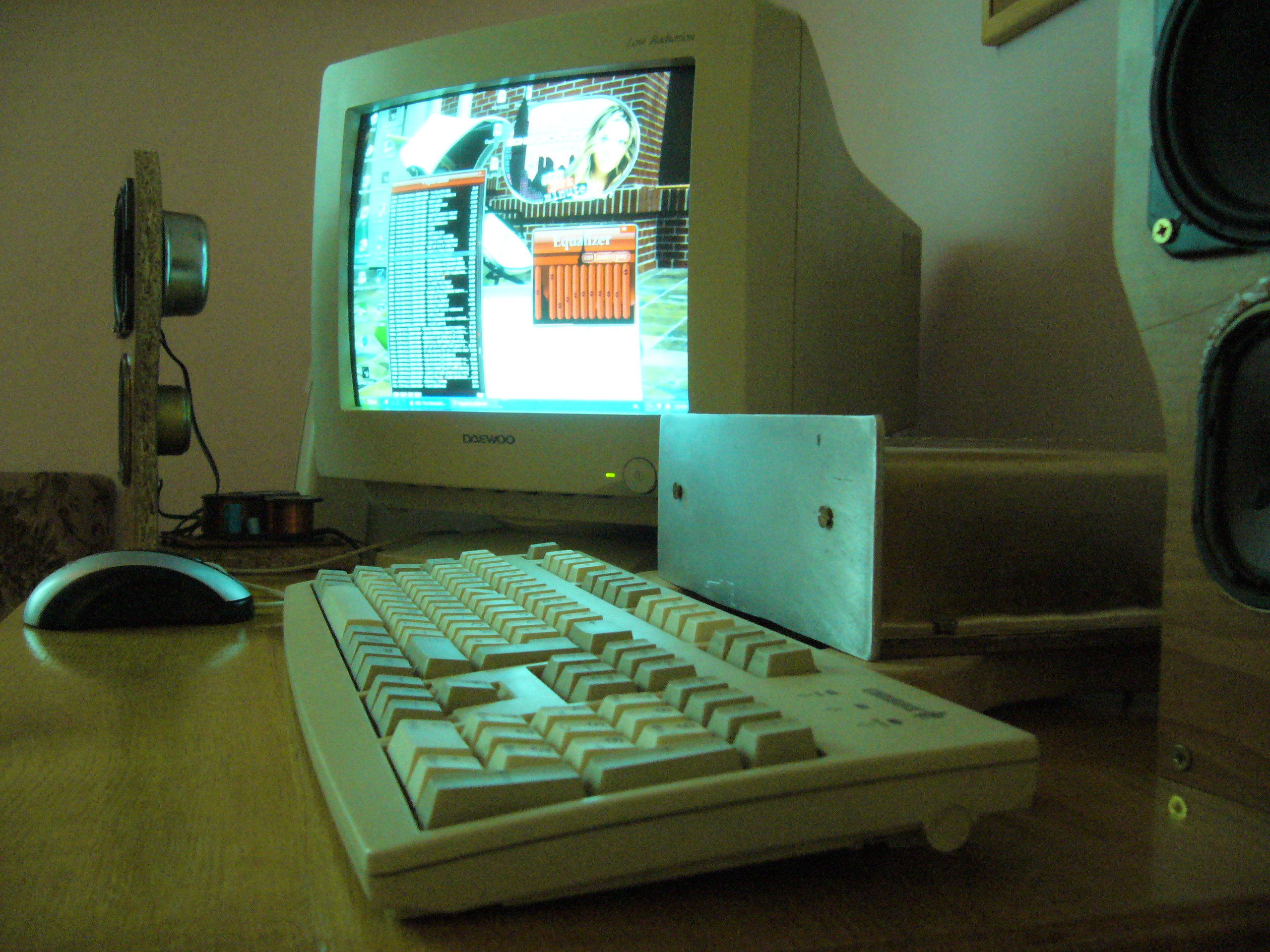

    Jamess8
    mk8400 napisał:
    raczej będe robił hds180+xt 25
    myślę że uniamp se z nimi poradzi
    Uniamp bardzo dobrze sobie radzi z tym HDSem, u mnie z tym wzmacniaczem to dopiero kolumny dostały kopa.
