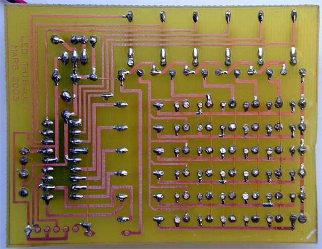

    Jest to świetny projekt pozwalający na zapoznanie się z programowaniem mikrokontrolerów PIC. Mała matryca LED pozwoli na tworzenie pierwszych prostych programów i zapewni odrobinę zabawy. Cały projekt składa się z łatwo dostępnych i stosunkowo tanich elementów. Sercem układu jest mikrokontroler PIC 16F28. Początkujący elektronicy musza zwrócić uwagę na za stosowanie właściwego typu tranzystorów. Kilka wskazówek wraz ze schematami i wzorami płytki znajdują się na stronie projektu.

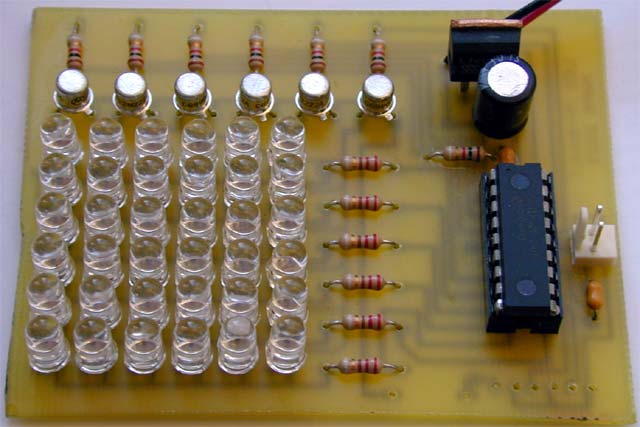

    Układ z tymi tranzystorami jest troche nie konwencjonalny i nie wiem czy to wada czy zaleta... ;)

    Schemat ma błędy:
    Wszystkie diody LED - odwrotnie
    Emiter/y tranzystorów 2N2222 na MASE

    Uklad z tranzystorami jest jak najbardziej typowy. Wszystko jest dobrze podłączone w tym sensie, że działa (sądząc z fotografii), choć nieco dziwnie (dlaczego nie zastosowano tranzystorów PNP?). Poza tym, niepotrzebny jest R7, a emitery powinny być podłączone do + zasilania.

    Przecież to czy tranzystor jest PNP czy NPN wynika z wspólnych katod lub anod matrycy i to czy tak czy tak to nie ma znaczenia bo w obu przypadkach dobrze funkcjonuje.
    Nie pisz o emiterach do +, bo tak nie będzie działać; w spisie podano, że użyto tranzystory n-p-n
    Schemat jest niepoprawny
