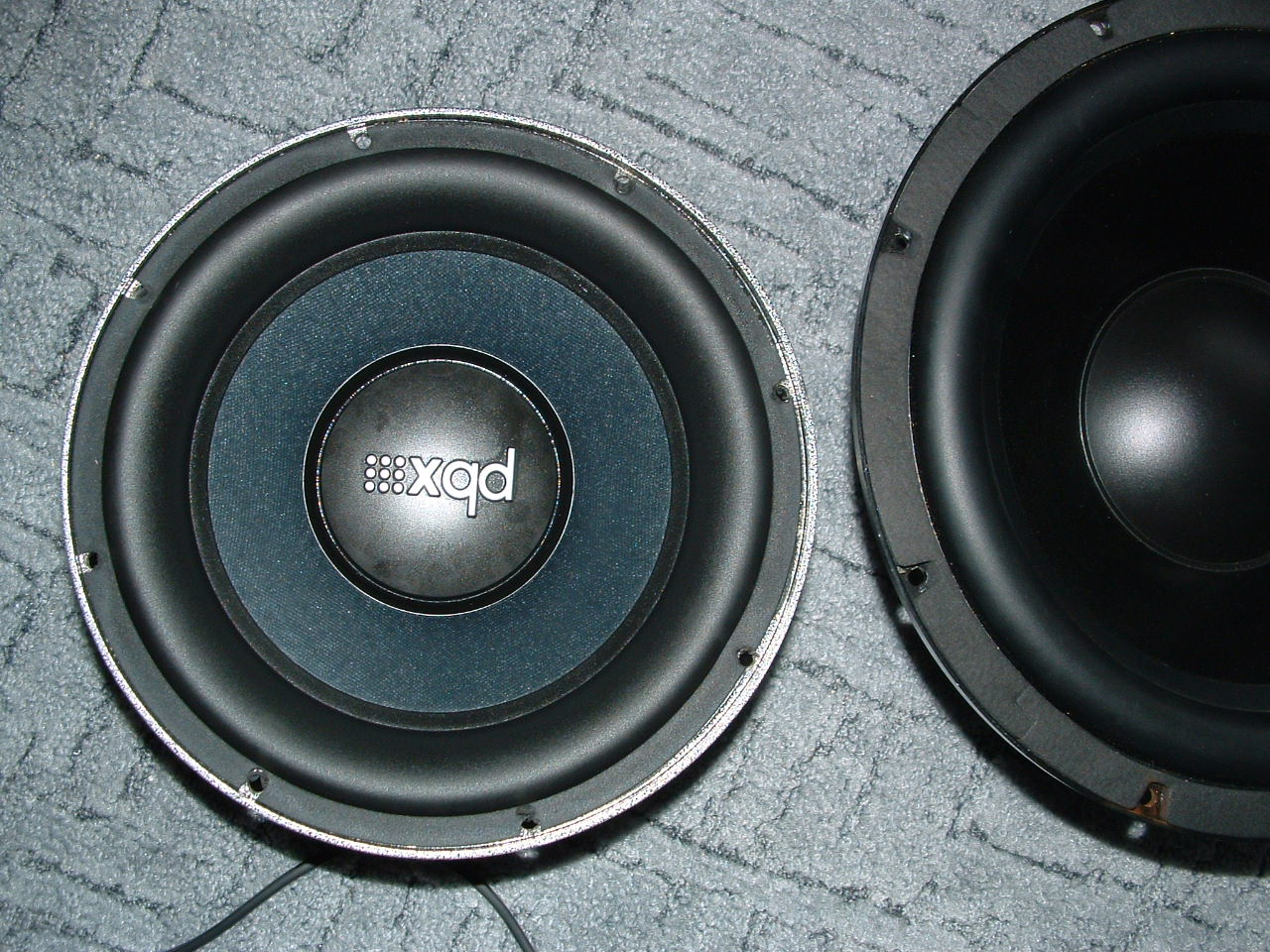

    Witam!
    Zakupiłem ten subwoofer wraz ze skrzynią zamkniętą. Po odebraniu i rozpakowaniu paczki okazało się, że głośnik jest wyrwany z obudowy, w środku skrzyni śmietnik(wióry, kawałki wkrętów, nawet wiertło złamane się znalazło.
    Kolejne spostrzeżenie to dziwne położenie membrany... głośnik nigdzie nie naruszony, ale membrana znajduje się w pozycji jakby była 'wciśnięta' nie pracuje na gumach jak w innych głośnikach i w ogóle nie można nią poruszyć
    Po podłączeniu szeregowym głośnik coś tam gra, ale charczy ... membrana jest jakby uwiązana i nie pracuje swobodnie...
    Teraz pytanie: Przy szeregowym zasileniu jaką otrzymuję impedancję i czy jest to dobre połączenie? Wzmacniacz stabilny do 2ohm(akurat pod takim testowałem)
    http://img134.imageshack.us/img134/2970/wzmasniaczzsubem4rx4.jpg
    Czy owe 'wciśniecie' membrany można jakoś naprawić czy reklamować ?

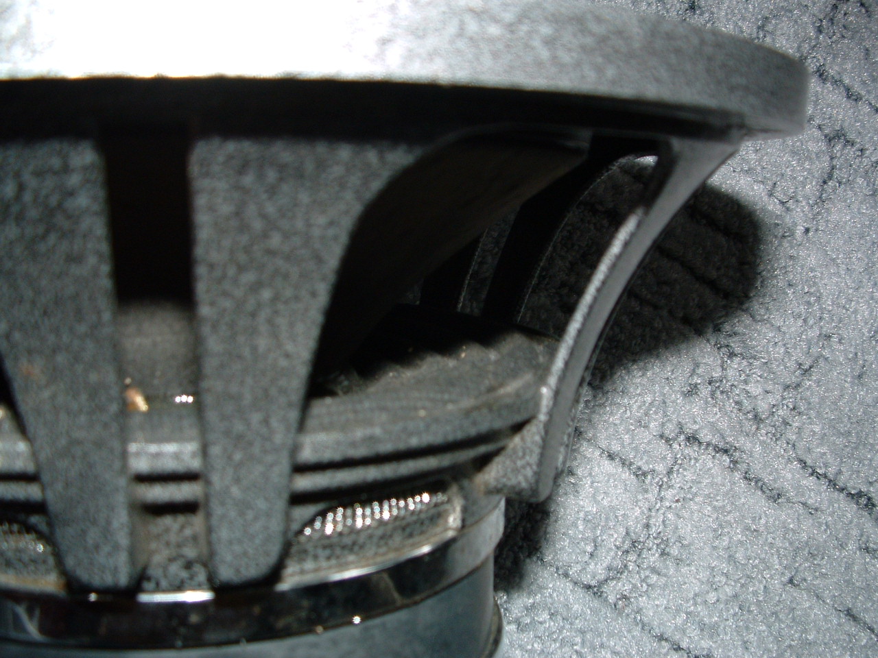

  • #2 5454106
    Xan02
    Resor dolny jest rowno(prosty) ulozony, czy jest tez wcisniety w strone magnesu?
  • #3 5454120
    miki87
    wciśnięty, właśnie chciałem to pokazać na drugiej fotce ale słabo widać
  • #4 5454134
    Xan02
    Glosnik na 90% uszkodzony. Chyba ze to jakis patent PB(zart).
    #5 5454370
    maxtz
    Przy tym głośniku jak połączysz szeregowo cewki masz 4Ω , jeżeli membrana nie chodzi głośnik na bank uszkodzony i trzeba reklamować u sprzedawcy no chyba że kupiłeś na allegro jako uszkodzony :lol:

  • #9 5465496
    Xan02
    Hmm, prawddopodobnie cewka glosniak wbila sie w szczeline dolna. Probowales na sile wyciagnac membrane ku gorze? Moze sie wtedy uwolni.
  • #10 5466019
    maxtz
    Przewidywany koszt naprawy to jakieś 60-100zł jak będziesz chciał to dam namiar na sprawdzonego fachowca ;)
  • #11 5470078
    łowieca
    Poziom 30  
    Albo rozwali sprawną cewkę :D :lol:
    Sam tego nie ruszaj bo możesz tylko rozwalić coś :)
    Xan02 napisał:
    Hmm, prawddopodobnie cewka glosniak wbila sie w szczeline dolna..
    :?: a co to ta szczelina dolna...
    #12 5470246
    slavwek.ie
    Poziom 34  
    Na bank magnes nie jest w osi.. Tak jak łowieca mówi oderwał się podczas upadku/uderzenia, przesunął się i trzyma cewkę.
    Miałem taki sam przypadek z 12" mam gościa w Łodzi, co za 50zł naprawił

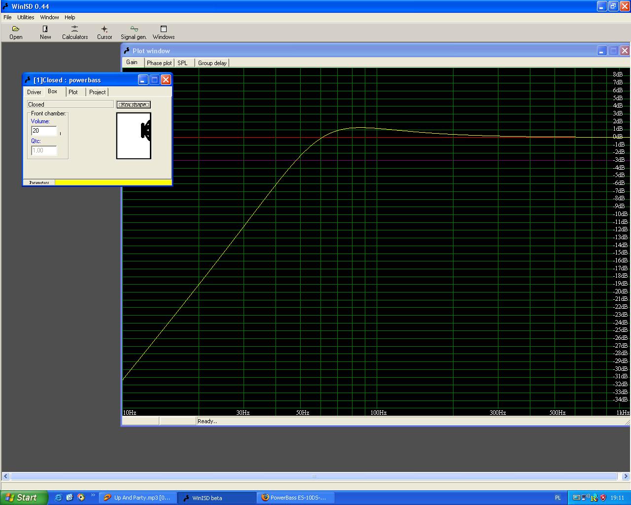

    Ja mam takie info odnosnie tego głosnika :
    cytat :
    Najlepsze przebiegi częstotliwościowe ten głośnik zagwarantuje w obudowie o pojemności 52,5 litra netto,głośnik ma wtedy częstotliwość F3 ? 45 Hz, więc ładnie nisko zejdzie.
    Jednak przy takiej pojemności należy bacznie zwracać uwagę na wytrzymałość mechaniczną głośnika, podanie zbyt wysokiej mocy może spowodować strzelanie cewki lub uszkodzenie zawieszenia.
    Ja proponuję zamontowanie go w obudowie o pojemności 20 litrów,F3 wyjdzie wtedy przy częstotliwości 48 Hz, więc różnica jest niewielka,zaowocuje to również lekkim podniesieniem charakterystyki w okolicach 83 Hz (częstotliwośc ikick-basowe) z zyskiem 3dB.
    Koniec cytatu.
    Oczywiscie chodzi o clozet.
    I raczej sie do tego zastosuje :)
    Ps.Zasymulowałem w WinISD 20 l dla niego i wyszło takie coś :
    PowerBass ES-10DS-D2 - podłaczenie oraz dziwny objaw
    Nie wiem czy to podbicie cos nie namiesza :(
    1,27 db w przedziale od 85 do 87 Hz.
    Zejscie do ok 48 Hz
    Takie podbicie ma duzy wpływ przy odsłuchu?
    Prosze o porady bo nie bardzo wiem jak odczytać to podbicie oraz cały wykres.
