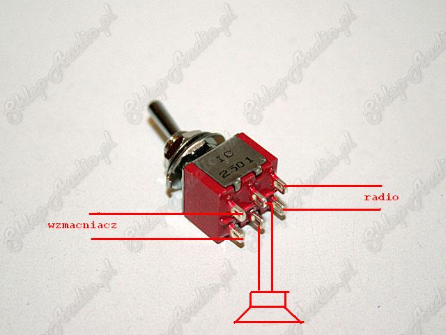

    Zamierzam zasilić przedni zestaw ze wzmacniacza, ale ponieważ nie zawsze jest potrzeba korzystać ze wzmacniacza np. jak słucham radia to chciałbym przełączać te 2 źródła zasilania w zależności od potrzeby
    Znalazłem w Internecie przełącznik, ale nie wiem czy on sprawdzi się w tej funkcji
    http://www.sklep-audio.pl/produkt.php?id_prod=558
    Nie wprowadzi on jakiś niepotrzebnych zakłóceń???
    Co sadzicie o tym pomyśle????
    Skoro jest wyprowadzonych 6 pinów, czyli powinien przełączać jeden kanał czy może zamontować zwykły przełącznik 3 pozycyjny i skorzystać z przekaźników????

  • #7 5457821
    wasylwek
    Nada się tylko trzeba go podłaczyć :
    środkowy styk do głośnika a boczne odpowiednio do wyjść wzmacniacza i radia , jeżeli przełącznik ma 2 sekcje to masz obstawione 2 kanały ( jeżeli zastosujesz wspólna masę ) ale profesjonalniej byłoby rozłączacć obie żyły. Nie zapomnij również dać przełacznika na REMOTE wzmacniacza bo jak przełaczysz się na radio to wzmacniacz nie będzie obciażony głośnikami ale nadal bedzie pobierał prąd ... a Ty właśnie szukasz jak go oszczędzić .
    Powodzenia

  • #12 5460235
    maxtz
    Można to zrobić i będzie działało tylko po co?
    Wzmacniacz się montuje do przedniego zestawu aby podnieść jakość dźwięku płynącego z niego a nie po to aby muc głośniej słuchać (to efekt uboczny ;) )
    No ale jak chcesz to proszę będziesz potrzebował dwa takie przełączniki i jeszcze jeden do wyłączania wzmacniacza.
