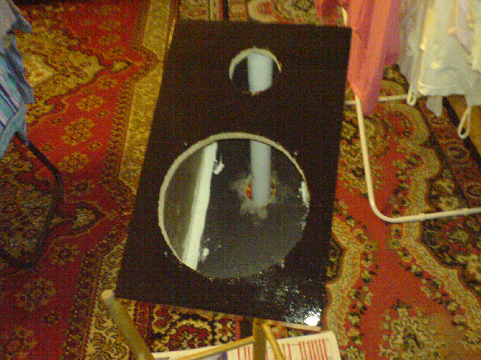

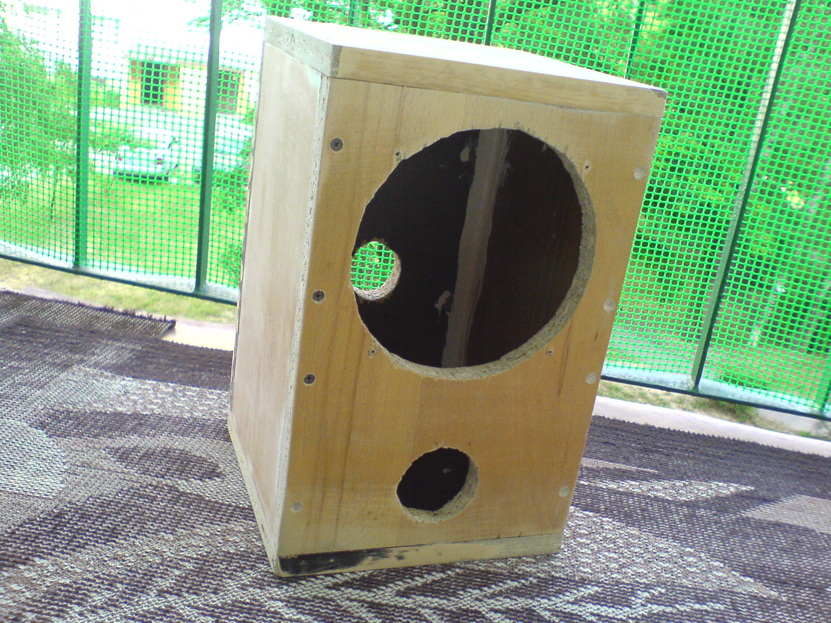

    Oto subwofer wykonany w te wakacje
    -głośnik o średnicy 20cm
    -wysokość 38cm
    -szerokość 24cm
    -głębokość 24cm
    -otwór na tunel bass refleks o średnicy 6,5cm (średnica tunelu bass refleks 4,5cm)
    problem polega na takim jakby stukaniu cewki (taki dźwięk) przy większym podgłoszeniu
    myślałem że to wina głośnika ale zamontowałem mocniejszy i to samo
    chyba to przez tunel bass refleks. Przy włożonym tunelu na mniejszej głośności ,a przy wyjętym na większej głośności jest taki efekt
    PROSZĘ O RADĘ, CZY POWIĘKSZYĆ TUNEL, CZY SKRÓCIĆ ?

    A co to za głośnik ?
    Z jakim wzmacniaczem współpracuje ?
    PS. Średnica tej rury to rzeczywiście mała, za mała.

    A skąd my to mamy wiedzieć???? Aplikację przetwornika wyznaczają parametry T-S i nie mając tych parametrów nikt nie jest w stanie Ci powiedzieć, jak ma wyglądać optymalna buda i czy wogóle ten przetwornik nadaje się do obudowy br. Jest na tym forum wątek o aplikacji przetworników "no name" i tam powinieneś szukać rozwiązania a jeżeli Cie to przerasta to poprostu wywal tunel br i zrób closed - 25 litrów które zrobiłeś wydaje się być ok pod closed. A jeżeli się upierasz na br to zacznij najpierw od podłączenia porządnego wzmacniacza z filtrem a nie tej padaki sharpa, dla 20 cm tunel powinien mieć przynajmniej 7 cm średnicy a długość dajesz ile się zmieści w budzie i powoli skracasz słuchając jak jest najlepiej.

    Głośnik bez parametrów czyli buda zrobiona ,,na oko'', brak zwrotnicy, wzmacniacz w tym wypadku wieża również nie daje pełnego wysterowania głośnika chociaż sam głośnik zapewne nie ma więcej niż 70W RMS i masz już powody dlaczego może tak się dziać jak opisujesz. Kolega Arkadyo już o tym napisał wyżej. Do autora: przeczytaj ten temat: https://www.elektroda.pl/rtvforum/topic143491.html

    Witam, nie pamiętam już bo dawno to było ale kupiłem kiedyś identyczny głośnik 8", dokładnie ta sama membrana dałem za niego jak dobrze pamiętam 25 zł w sklepie elektronicznym firmy o ile pamiętam zaczynającej się na literę "K"(strasznie dziwna nazwa) o mocy max 100 watt, miałem go w obudowie 30 litrów z b-r i również stukał, jest to bardzo słaby przetwornik, a jakości z niego żadnej, jak już co to wsadź go w obudowie 20 litrów(tak jak ja)closed i problem minie, w twoim przypadku są brane pod uwagę 3 opcje: za duża obudowa i w konsekwencji marna wytrzymałość mocowa tego "wynalazku" i głośnik wypluwa flaki, za słabą wieże może masz i nie kontroluje głośnika który jak napisałeś nie ma zwrotnicy co też może być przyczyną, a trzecia opcja to po prostu felerny głośnik. Pozdrawiam :D
