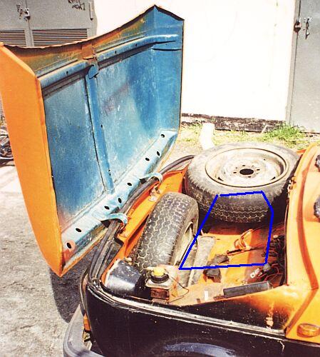

    Sub do auta...nic prostszego... głośnik parę desek kable i wzmacniacz...
    Tak ale w maluchu sprawa się komplikuje... chcę suba, który gra w miarę dobrze przy niewielkich kosztach (głośnik i materiały max 200zł) wzmacniacz juz mam 150RMS w mostku.
    Problem pojawia się z miejscem na suba... tu moje warunki:
    1. chcę zachować 4 miejsca wiec tylna kanapa odpada...
    2. znalazłem stronę... coś w stylu 126p-audio... tam koleś przykręcił głośnik w bagażniku nad nogami pasażera i wyciął dziurę.... nie chce nic wycinać
    3. chociaż maluch ma niewielki "bagażnik" a teraz jest tam duży wzmacniacz całe okablowanie itp ale jednak reklamówka z tesco czy plecak wejdzie i nie chcę tego zmieniać..
    Czy da się wcisnąć jakiegoś basowego potworka nie zabierając za dużo przestrzeni???

    Do tak małej przestrzeni starczy Ci mały sub. Poszukaj intertechnik mds08 cena powinna być koło 200zł może ciutke więcej. Wsadź go w obudowę typu zamkniętego 15-20L i wsadź to na tylnią półkę bo innego miejsca w malcu nie znajdziesz

    Ja koledze przerobiłem tzw "półkę" z dwoma elipsami pod woofer właśnie intertechnika mds08 z tym że poprawocałem troszke żywicą żeby było jak ten głośnik tam wcisnąć. Dodam że patrzenie we wsteczne lusterko straciło niestety sens.

    w bagażniku, od strony kierowcy nieco ku środkowi, koszem do góry - nie pamiętam tylko jaki to był głośnik (poszukam info), ale dawało to rade i zdało egzamin.

    Nie chciałbym jeszcze bardziej pomniejszać bagażnika a na dodatek znajduje się tam wzmacniacz:/ dla głośnika alphard LW800 8 Ohm (wzmacniacz w mostu pracuje od 4-8Ohm) jaka buda najmniejsza??
    tutaj są dane:
    http://www.alphard.pl/product/58/57
    mam takie 2 w domu i mógłbym je wykorzystać ;] tylko gdzie to upchnąć :/
    jedyna wolna przestrzeń bagażnika to ta zaznaczona na fotce(fotka zapożyczona nie jest to mój maluszek :P)
    Sub w maluchu(126p) Ciężka sprawa:/
    ale nie chce wiercić dziur, wycinać bagażnika itp jeśli to nie konieczne chcę tego uniknąć
