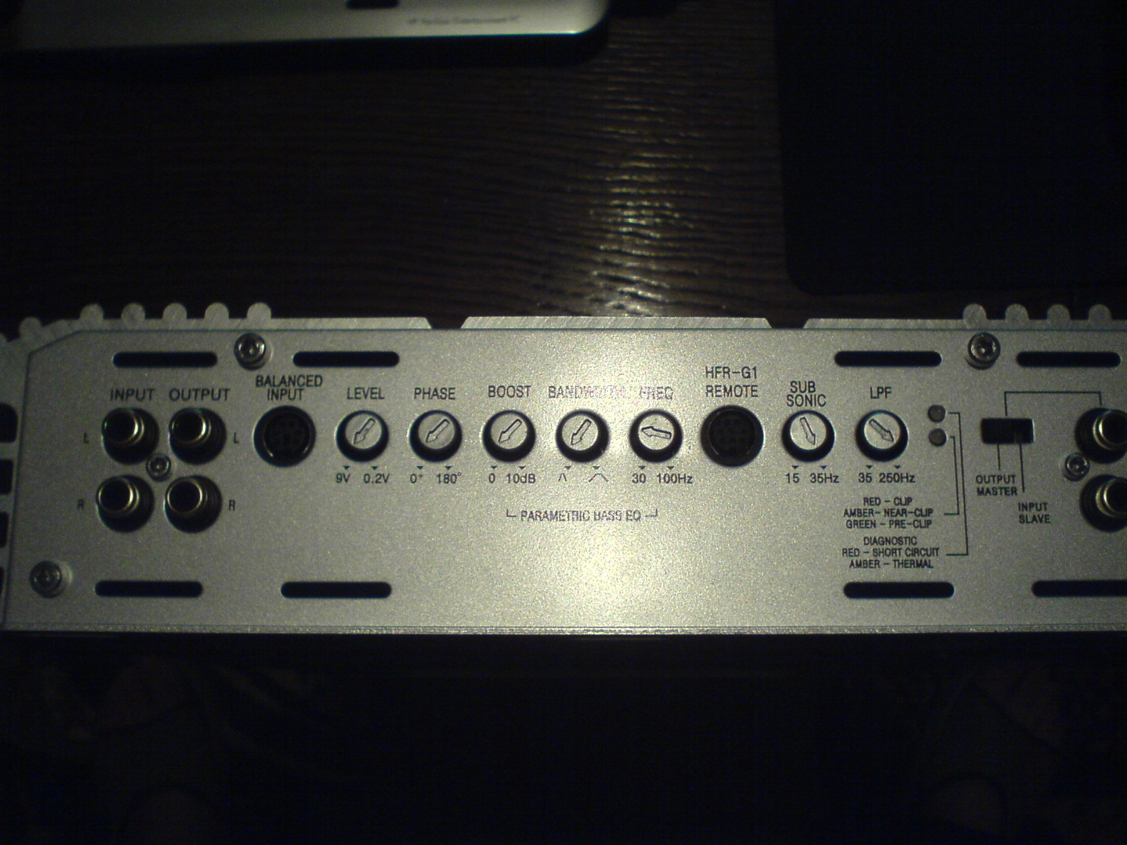

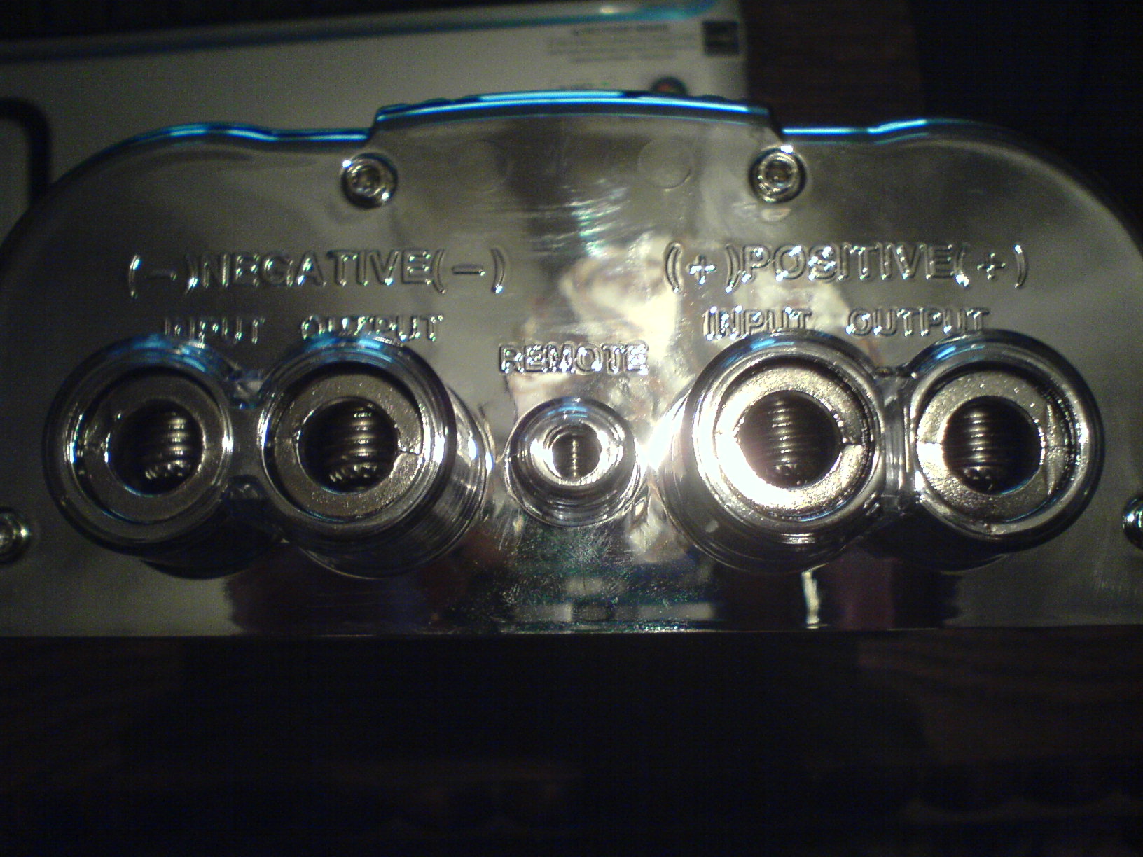

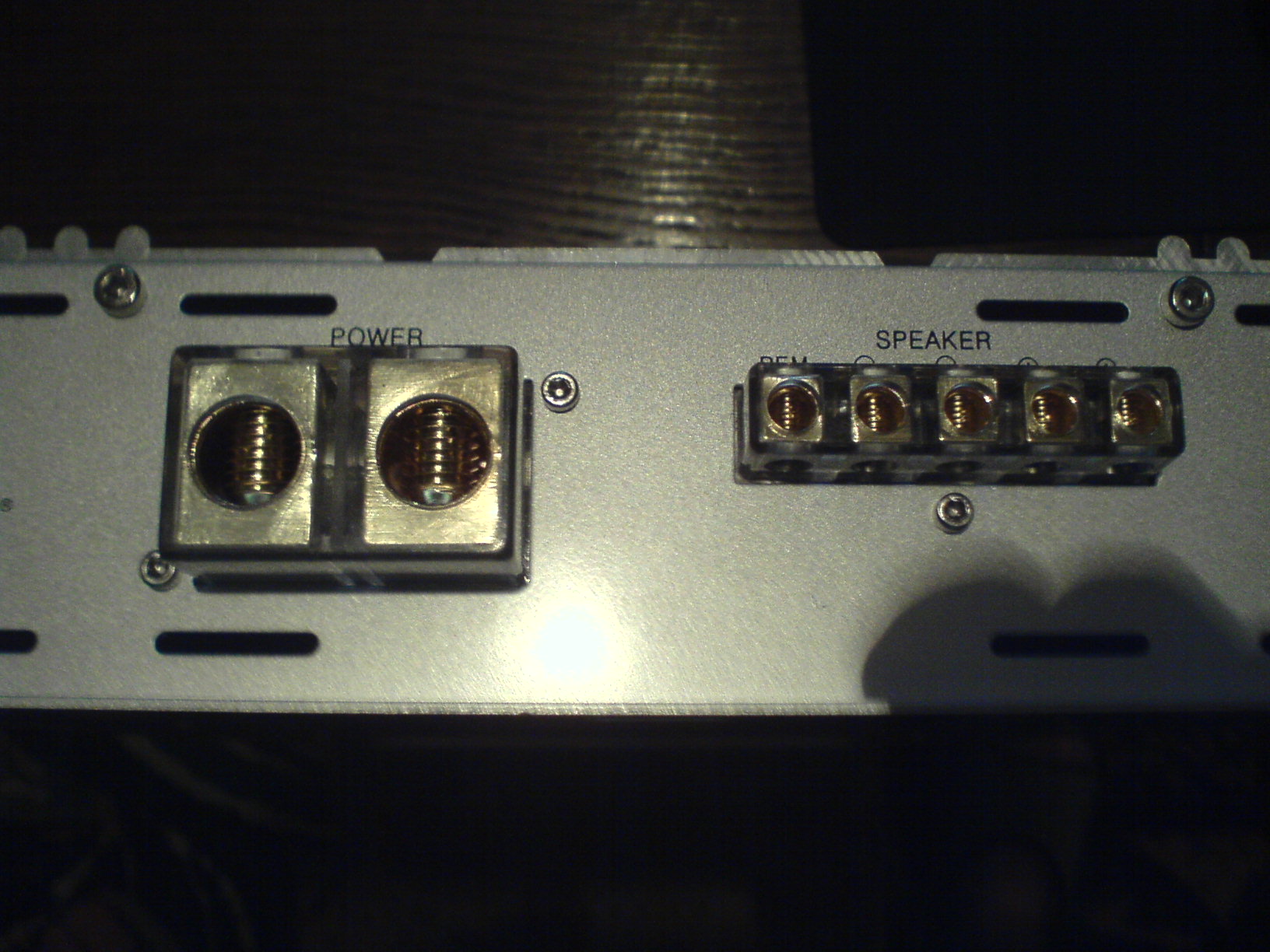

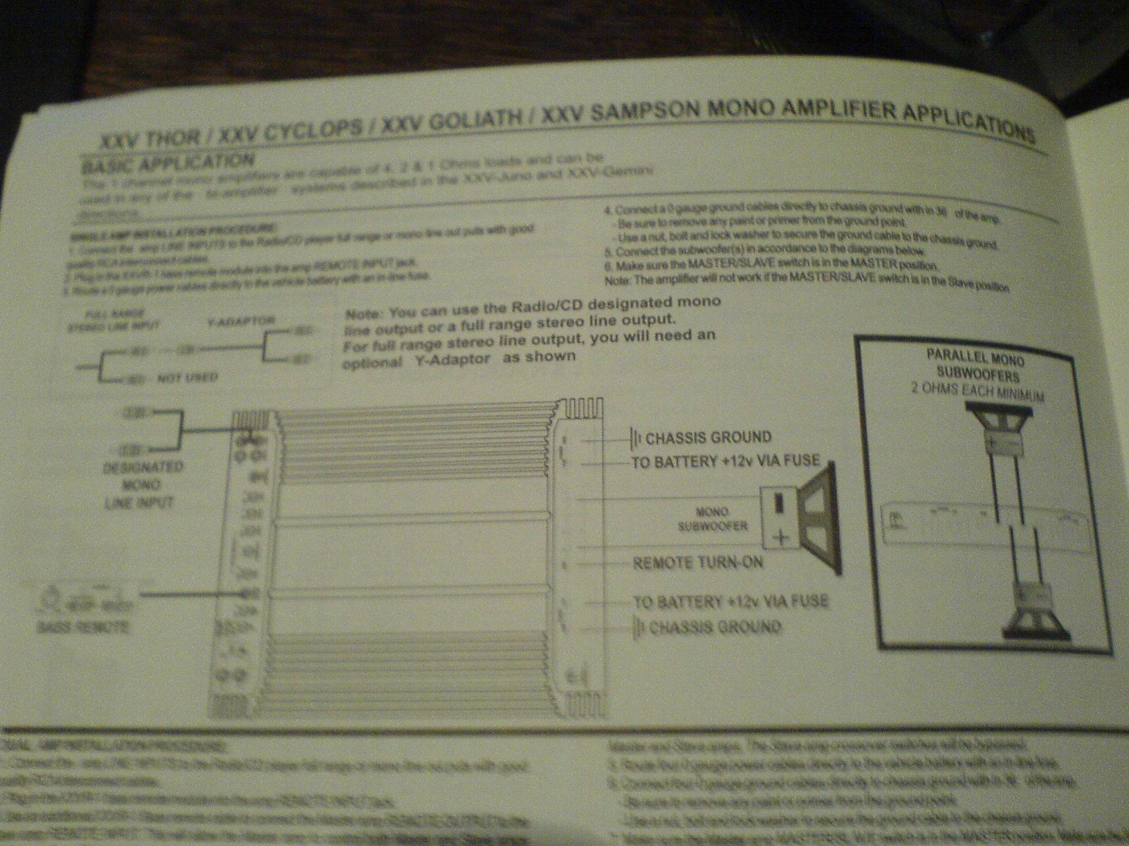

    Kabel zasilanie 50mm2 zostanie puszczony spodem samochodu i w miejscu na kole zapasowym jest otwor gdzie bede mogl go przeciagnac. chcialbym na tym kablu dac bezpiecznik z 250A a za bezpiecznikiem juz kabel 35mm2 (jakas dlugosc wymagana ?) np po bezpieczniku z 40cm do kondensatora i od kondensatora nastepne jakies 40cm ? do wzmacniacza
    mam schemat czy to bedzie tak trzeba podlaczyc czy nie bardzo ? zobaczcie foty moze cos pomoze. A i jak podlaczyc glosnik po 1 albo 4 ohm ? no to czekam na opinie :]

    Ello;) Bezpiecznik daj okolo 30 cm od akumulatora. Ale ja bym dał mniejszy niz 250 A;) Aha i zdejmij punkty za oglądanie swoich zdjęć.... w "szukaj" wpisz "jak dodawać zdjęcia";) Pozdrawiam;)

    Niby dlaczego masy nie puszczać karoserią ? jak narazie w większości samochodów z CA i to porządnym jak również i w moim mam mase z karoserii i działa w 100 % tak jak powinna :) Poza Tym zgadzam sie z kolegami, bezpiecznik musi byc jak najblizej akumulatora, poniewaz ma on chronić kabel przed spaleniem a nie sprzęt. No i kondek im bliżej wzmaka tym lepiej :) Co do kabla na zewnątrz samochodu, jeżeli puścisz go jakimś bezpiecznym dla niego tunelem to powinno być ok. I napisz jaki masz sprzęt to Ci powiemy jak podłączyć głośnik ;) Jeżeli wzmak stabilny do 1 ohm to dawaj na 1, jak nie to pozostaje 4 ;)

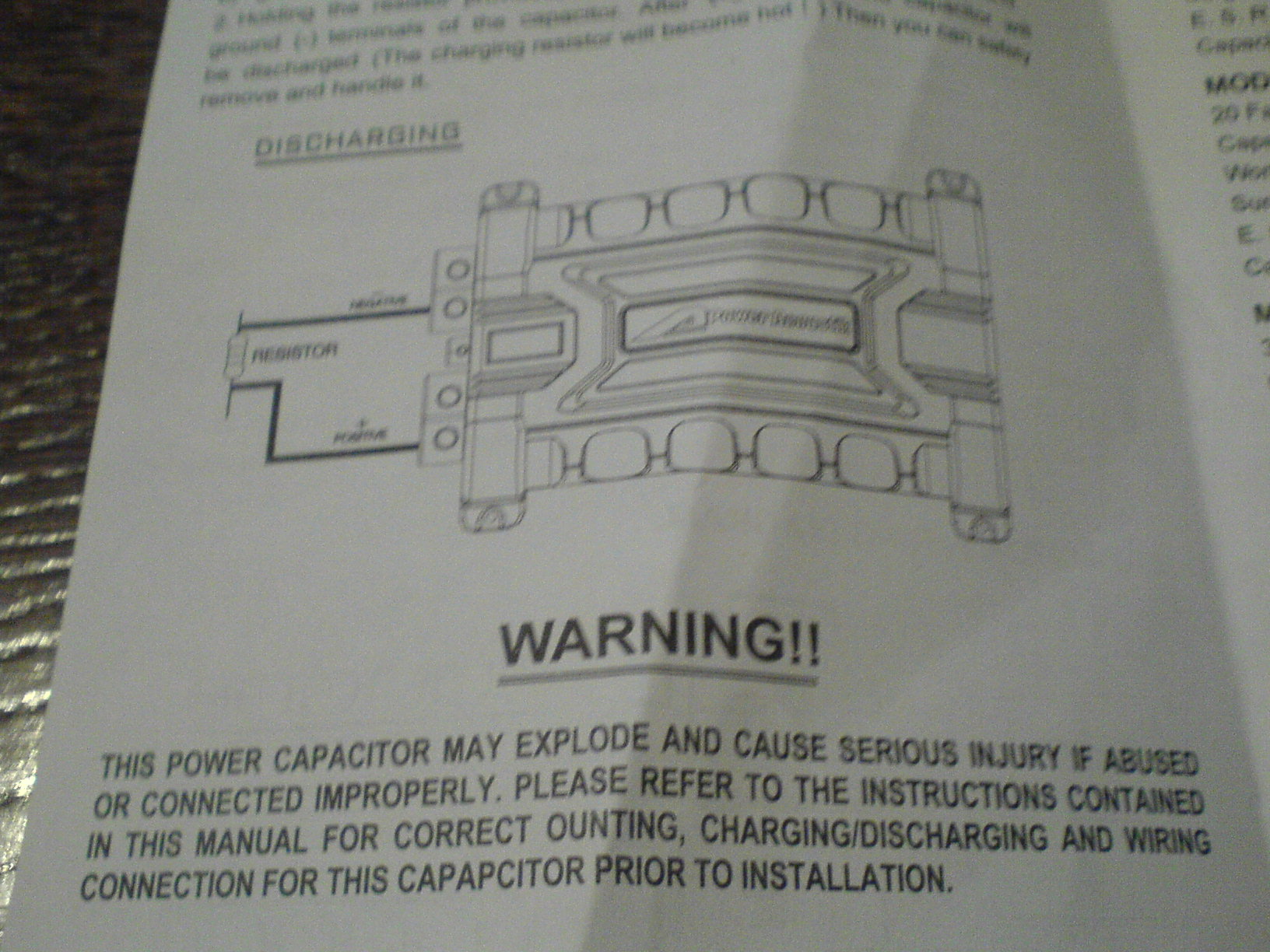

    A wiec juz nanioslem poprawki :] no z tym bezpiecznikiem to nie bardzo chyba mniejszy :] Zestaw bedzie sie skladal z Fi.BTL 15" i do tego Hifonics Thor i kondensator 10F i pytam o porady jak topodlaczyc czy moj schemat jest poprawny jesli nie to co trzeba zmienic ?? dolaczylem instrukcje wzmacniacz i kondensatora :] moze to cos pomoze :] no a dlaczego nie minus z karoseri ??

    zachodzi obawa o zbieranie zakłóceń z różnych odbiorników, ale to może przeszkadzać w systemach przednich, natomiast zasilając tylko suba ryzykujesz niewielkie straty prądu, a przy takim zestawie FI i hifon zrób to zgadnie z zasadami i kunsztem. :D

    no ok :] a czy moj schemat podlaczenia jest ok ? co z subem jak go podlaczyc w 4 or 1 ohm ? jak to bedzie wygladalo na schemacie sub dual 2 ohm :] jest ktos w stanie przerobic moj schemat tak by bylo narysowane podlaczenie w 2 opcjach ?:]
