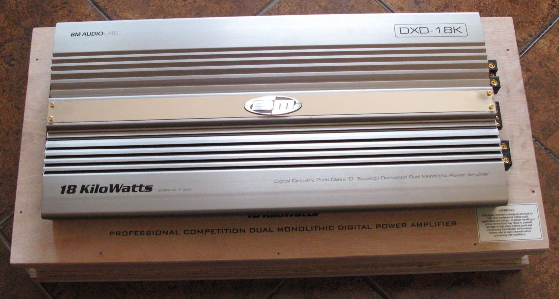

    Jak widzę na desce 18 Kilo Watts , to wybaczcie ręce opadają. Wychodzi 1300 A przy 13.8 V ? Niemożliwe technicznie.
    Arturavs
    Pokaż zaciski zasilające.
    A podana moc , to chyba w ciągu 1s?

    pierwsza mysla jak zobaczylem fote bebechow bylo "juz gdzies to widzialem" iiii
    ten Bm wyglada jak brat blizniak Atomic AT-5000.1D , Adassa Audio The Warlord , Cactus Sounds Team Cactus 5kw ktore generalnie oparte sa o ten sam board
    tak na szybko pcb wyglada niemal identycznie poza drobnymi modyfikacjami czyli tak jak podejrzewalem BM kupilo gotowy projekt i dalo tylko naklejke co ostatnimi czasyjest dosc popularna praktyka
    oczywiscie 18kW mozna wsadzic miedzy bajki co niezmienia faktu ze wzmcniacz wyglada bardzo konkretnie i jak bedzie kosztowal te 3-3,5klocka to bedzie niezla zabawka na dB drag ;)
