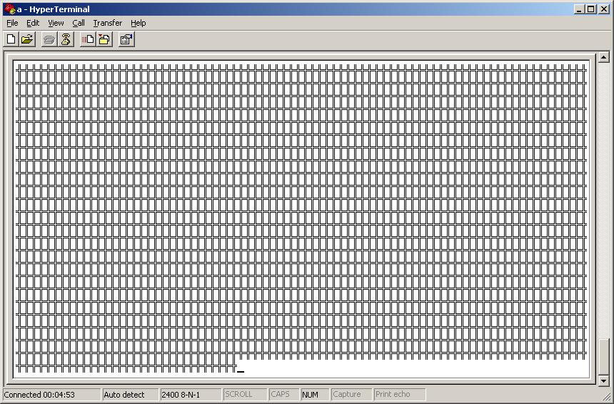

  • #4 5463998
    marek-72
    postowalem...
    i prawie chodzi... :)
    ...tyle ze zamiast a lub b dostaje na rs'sie maczki
    a wlasciwie jeden ciag tego samego maczka.
    rs jest napewno dobrze podlaczony

    w avr studio mam takie ustawienia:
    [Atmega128] PC <-> atmega128 2xRS232 w C
    a dostaje na rs'sie taka sieczke:
    zmienilem ustawienia kwarca (na obudowie jest wytloczone 14745660). czy powinienem cos jeszcze zmienic w innych parametrach?
    Z gory serdecznie dziekuje za wskazowki.
  • #5 5464036
    snow
    Wartość którą wpisujesz do UBBR1 i UBBR0 zmień na 95 albo przestaw prędkość transmisji w komputerze na 19200

  • #7 5464191
    snow
    Nie my wielcy tylko ty leniwy - w PDF'ie było napisane :P
