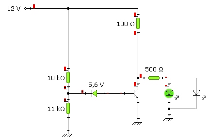

    Znalazłem w swoich zbiorach diodę dwukolorową ze wspólna katodą. Postanowiłem wykorzystać ją w układzie do regulacji obrotów wentylatora. Chce, aby zaraz po włączeniu palił sie kolor zielony, następnie w miarę rozkręcania wentylatora chce uzyskać płynne przejście do koloru czerwonego. Przy dwóch osobnych diodach nie ma problemu z realizacją, tak samo jak przy diodzie dwukolorowej ze wspólną anodą. Niestety moja ma wspolną katodę. Kolor zielony wystarczy podpiąć do kolektora.
    Podłączenie diody w regulatorze obr. wentylatora
    Rezystor 10k imituje zimny termistor, gorący ma 3kΩ. Rezystor 100k imituje wentylator. Regulator działa bez zastrzeżeń.

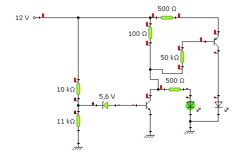

    EDIT
    Wymyśliłem coś takiego, czy ktoś ma inne propozycje ?
