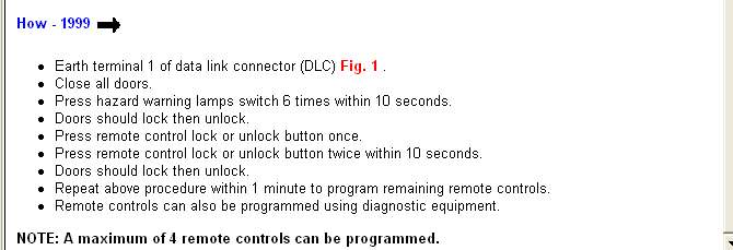

  • #6 7404318
    hightower1379
    Znalazłem w necie rozwiązanie tego problemu i u mnie podziałało.
    Rozłóż pilota, wejdź do samochodu (nie wkładaj kluczyków do stacyjki, nie rygluj drzwi, tylko zatrzaśnij za sobą). Włóż baterie do pilota (nie składając go). Następnie trzymając wciśnięty przycisk do zamykania zatrzaśnij obudowę pilota z bateriami w środku ;). Jeżeli nie zaświeciła się dioda na pilocie do od razu to po zatrzaśnięciu pilota szybko naciśnij ten sam przycisk.
    Powinno zadziałać.
    Dodatkowo u siebie przed złożeniem pilota wyczyściłem styki (usunąłem maź ze styków oraz z gumek przewodzących)
    U mnie problem rozwiązany i jest super.
  • #7 20415115
    Kristof1
    Powinno zadziałać.
    Faktycznie - ten patent działa :-)
