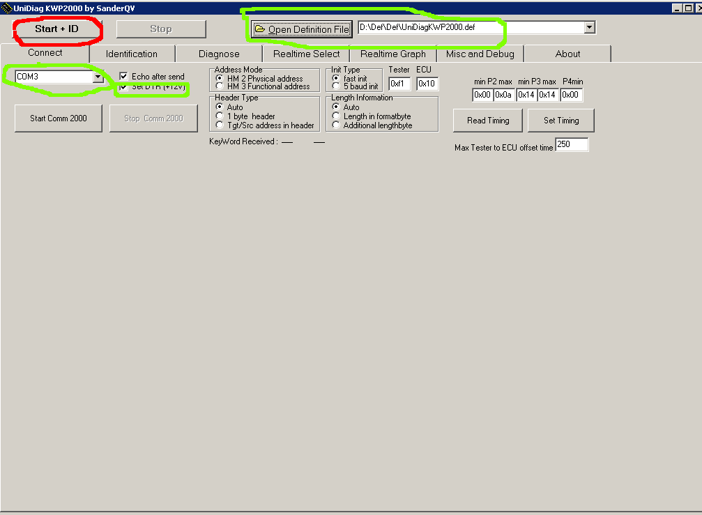

  • #4 7172960
    AREK00AR
    Witam użytkowników silników 1.9 jtd w moim przypadku to fiat brava.Chcąc się podłączyć do tego silnika sprawdziłem niemal wszystkie programy.Jedynie ten się połączył ale i tak męczyłem się kilka dni żeby cię połączyć. Kilka uwag jak się połaczyć---ja łaczyłem się przez com 3 ponoć najlepiej działa na tym porcie.nie łaczyłem się przez usb bo mam kabel z interfejsem com.na obrazku pokazuje co zmieniłem w programie
    UniDiagKWP2000_0_3_3_1-diagnostyka,OBD2-free
    Trzeba zaznaczyć definicje dla twojego ECU --oprócz programu musisz miec folder def zapisany na dysku z niego podajesz definicje u mnie działało z KWP200.def a teoretycznie powinno działać z innym plikiem alfa fiat jtd-ale nie łączył się.
    Ja nie ściągałem z tego linku co autor podał ale widze że ś tam już pliki definicji -ja ściągałem osobno bo nie było ich.jak są jakieś pytania to odpowiem jest to ciężki program dla laików szczególnie połączenie się z silnikiem jtd
    Po skasowaniu błędow i przejechaniu kilku km postanowiłem znowu się połączyć i nie udało mi się prubowałem aź się laptop rozładował i nic nie dało.
