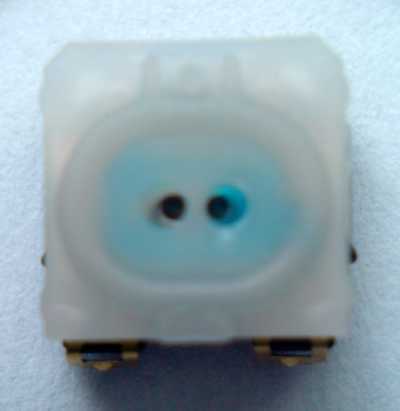

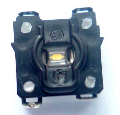

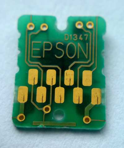

    Mam pytanie do znawców tematu. Kupiłem nie oryginalny tusz i drukarka oczywiście widzi go jako podróbkę. Pomyślałem że przełożę stary chip (fotka1 i 2) który wcześniej zrestartuję. I tu zaczyna się problem bo w oryginalnym pojemniczku jest zaimplementowana jakaś cześć (fotka 3 i 4) której nie ma w podróbce. Wygląda to na czujnik wilgotności bo tusz przepływa przez tą część. Zastanawiam się czy to działa na zasadzie zwarcia czy oporu bo chciałbym jakoś to ominąć.

    Pozdrawiam i z góry dziękuję za pomoc

    Ciekawy temat.
    Szkoda, że nikt się nim nie interesuje.
    To może być czujnik wilgotności, albo fotokomórka.
    Np. w brotherach poziom tuszy jest ustalany poprzez, sprawdzanie czy jest przepływ światła w przezroczystej rurce zespolonej z pojemnikiem na tusz. Może tu jest podobnie.
    Jak zajmujesz się jeszcze tematem, lub ktokolwiek inny to może pomierzyć rezystancje na stykach tego czujnikach w różnych warunkach otoczenia: powietrze, woda, tusz...
    Może coś z tego wyjdzie.
