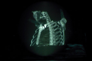

    W skrócie: wyświetlacz o rozdzielczości 768x768 został umieszczony w przeźroczystej obudowie. Wiruje on z prędkością 15 obr/sek. Komputer podłączony do wyświetlacza wysyła po kolei 198 rożnych obrazów (każdy dla innego kąta). Nie potrzeba żadnych okularów.

    właśnie myślałem jak takie coś zrobić(obejrzałem na discovery program - spojrzenie w przyszłość :D i mi się spodobało)...ale zbudować projektor który obsłuży 198klatek na sekundę...ciut trudno myślę...
  • #3 5465109
    allberciq
    No według mnie trochę więcej tych klatek na sekundę 198*15=2970
  • #4 5465143
    mlody_elektronik
    wybacz, nie uwzględniłem ilości obrotów...masz rację...
  • #5 5465198
    kj1
    Specjalista elektryk
    Wydaje mi się, że wystarczy 25 klatek na sek. Chodzi przecież o bezwładność ludzkiego oka, a nigdzie nie jest napisane, że te 198 obrazów jest wyświetlane w czasie jednego obrotu. Takie obroty są po to żeby rozmazać stelaż

  • #6 5465213
    allberciq
    kj
  • #7 5465459

    Bardzo ciekawy wyświetlacz :) Na pewno robi duże wrażenie podczas oglądania "na żywo". Ciekawi mnie tylko, jak jest zasilana ta obrotowa matryca... Wydaje mi się, że będzie jakiś "talerz" wykonany z izolatora, na którym są miedziane okręgi, które zapewniają nieprzerwany kontakt z nieruchomymi stykami.
  • #9 5465716
    mounter
    to jest obrotowa tarcza, obraz jest wyświetlany jak projektor na ściane
  • #10 5465764
    eu43
    Aha, dziękuję :) Teraz rozumiem. Właśnie dziwiło mnie to, że tarcza (wtedy myślałem że to wyświetlacz) jest okrągła ;)
  • #11 5465979
    marszalek_duck
    Nie czaje za bardzo. Chodzi o to że ta kopułka się obraca czy co???
    Jeśli tak to może i nie było by to takie trudne do zrobienia???
    No ale jeśli miało by to wyświetlić jaki np. film to by to było trudne bo 198 zdjęć każdej klatki???
    Mój pomysł :
    Wziąść koguta ostrzegawczego do jakiegoś samochodu (30 zł) wsadzić tam ten tależ czy o co to chodzi, jakiś mocniejszy silnik (będzie problem z dopasowanie prędkości ale z tym sobie też będzie można poradzić) Wsadzić od spodu projektor i może by to działało??
  • #12 5465992
    eu43
    Hmm... Normalny silnik z "koguta" to raczej nie... Tu lepiej jest zastosować silnik krokowy, bo wtedy masz pełną kontrolę nad położeniem tego dysku. Nawet jeżeli by był silnik szczotkowy + czujnik położenia, to i tak obraz by się trząsł na boki ;)

    Np. w ciągu pierwszego obrotu mogą być obrazy dla kąta 1 st, 21 st, 31 st .... ; w ciągu drugiego obrotu dla 2,22,32 itd itd
    KJ

    Prawdopodobnie działa to na zasadzie kilku laserów które w punkcie przecięcia wiązki widać jeden punkt , jest to tak jak projektory laserowe tyle tylko że z wielu zsynchronizowanych laserów.

    Jeśli by zrobić w okół sceny krąg, po którym krążyły by kamery, to ilość potrzebnych kamer była by równa równa 25 / obr/s.
    A i w tym projekcie ilość klatek/s jest zależna z ostrością.
    Dla ostrości takiej jaką uzyskujemy patrząc na normalny film 30fps, trzeba by aż 6 tys klatek. Dopiero wtedy jakosc obrazu była by idealna. A dla HD 12tys :/
    (198 obrazów, każdy musi byc wyświetlony 30 razy - 198*30= ~6tys)
    Jeśli udało by się idealnie skleić 2 wyświetlacze to można wyświetlać 2 obrazy na raz. W tym projekcie chyba tak jest, ponieważ to tłumaczy użytą prędkość równą 15obr/s.
