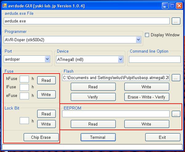

    Witam mam problem z zaprogramowaniem procesorów mam 1 raz do czynienia z układami mikroprocesorowymi kupiłem programator DualAVR i po podłączeniu do komputera jest wykrywany jako urządzenie HID, jest obsługiwany przez program AVRDUDE problem mam taki co w pisać w miejsca zaznaczone czerwonymi prostokątami?? wiem ze trzeba ustawić jakieś bity więc prosiłbym o pomoc:) co mam wpisać w puste pola??

    Jeśli programujesz pierwszy raz to AVRy mają defaultowo ustawione fusebity lockbity i nie musisz ich zmieniać (chyba, że chcesz np. ustawić inne taktowanie itd.). Podsumowując nie musisz wpisywać na razie nic w zaznaczone pola.

    tak jest zasilany... już da rade zaprogramowac tylko jest problem z tymi fusebitami co wpisac w te okienka aby procesor pracował z zewnętzrnym kwarcem 16MHz?? bo jeżeli zczytuje własnie z procesora do tych okienek to tam gdzie hFuse pojawia się D9 a tam gdzie Ifuse E1 natomiast lock bit 3F chodzi mi o ustawienia dla Atmega8 i ATmega8515 proszę o pomoc wazne:)

    ATmega8 - kwarc 16MHz - lfuse: 0xef, hfuse: 0xc9
