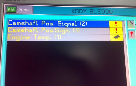

    Świeci mi kontrolka wtrysku.Po diagnozie wyszły błędy których nie można skasować. Mam prośbe czy mógłby mi ktoś z kolegów pomóc jak dalej postępować, co sprawdzić aby usunąć usterke.
    Z góry dziękuję.

    witam, czujnik temp powinien mieć zasilanie 5V (przyściagnietym okablowaniu) opór przy 20 st.-2000-3000om, przy 90st. 200-300 om, czujnik wałka to Hall sprawdż zasilanie czy jest 5V , jak masz oscyloskop to sygnał , obraz jaki ma być poszukaj w dowlandzie,pozdrawiam

    Bardzo dziękuję za te cenne informacje. Jutro biorę sie do roboty
  • #6 5513151
    Robertss
    Autko opanowane. Czujnik wałka był sprawny wymagał jedynie regulacji a czujnik temperatury był uszkodzony. Po wymianie udało się błędy wykasować. Został mi jeszcze AIRBAG. Komunikaty błędów to:PRE-TENSIONERS:ON;CRASH DATA STORED;ECU SUPPLY VOOLTAGE LOW. Nie można ich skasować. Proszę o poradę w tym zakresie.

    Witam w airbagu masz odpalony napinacz i zapamiętaną crash date sterownik do regeneracji albo nowy...

    Dzięki za informacje. Będe musiał poszukać jednak nowy sterownik.
