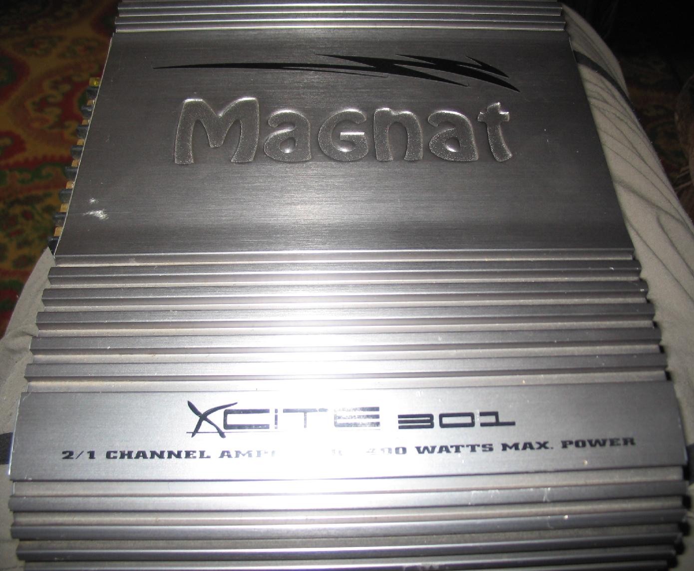

    xXzulikXx
    Jak już napisałem wcześniej wzmacniacz sony 222watt mk2 badz cos w tym stylu i helix DB 62.1 !!! głośniki i wzmak montujesz do tego co podałeś na obrazku a gwizdki na tych poręczach gdzie trzymasz ręce.
    Wzmaka i tak nie będzie widać to naprzyklad coś w stylu z aukcji nr 421374023
    Badz cos takiego i możesz sobie go zamontować gdzieś z tyłu na siedzeniu i jeszcze będziesz mógł nim cynic :PP
    Audio do wózka elektrycznego
