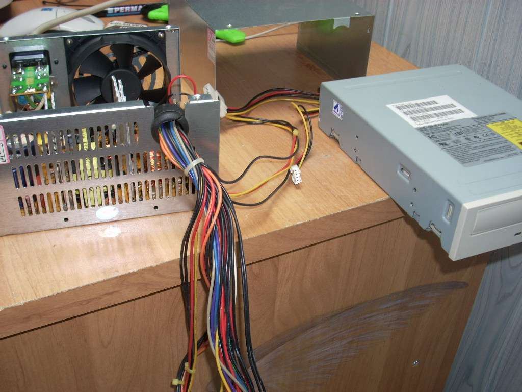

    Posiadam zasilacz 200wat około 10 letni. Służy mi do zasilania CD-Rom' LG jako odtwarzacz płyt CD Audio. Wnerwia mnie hałas wydawany przez wiatrak w zasilaczu. Nie jest głośny, ale jak wyłączę muzykę to brzęczy. Chciałbym go odłączyć. Czy zasilacz się nie przegrzeje? Dodam, że podczas pracy jest zimniutki i powietrze wydmuchane też jest zimne.

    Mam zasilacz położony na półce a na nim CD=ROm. Tylko to podpięte.

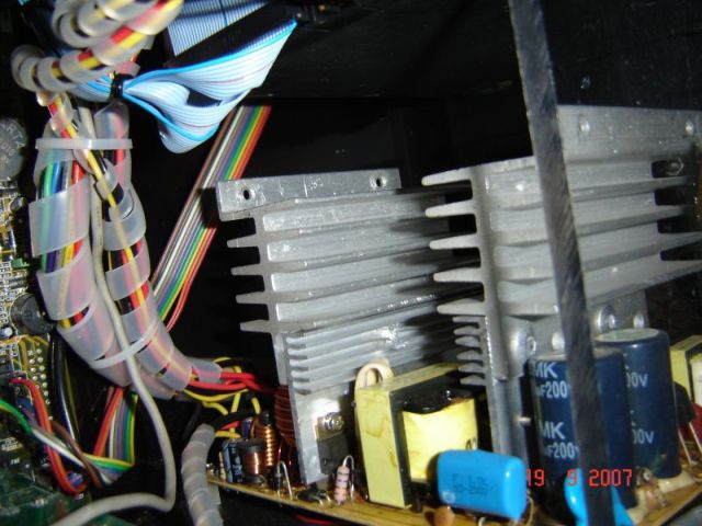

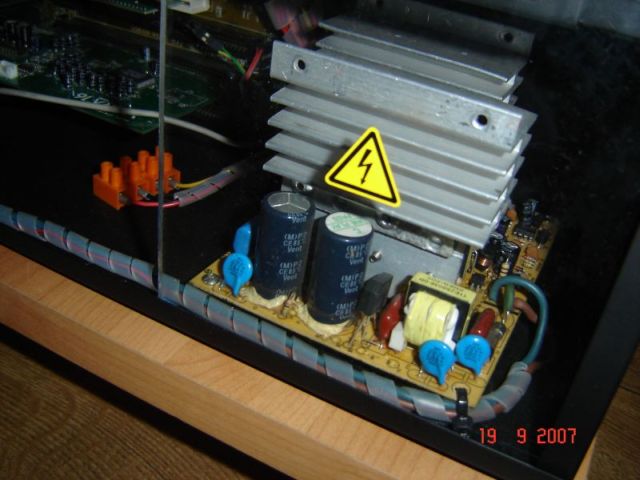

    Na dowód zdjęcia. Temperatura radiatorów to 50~60 stopni, moc zasilacza 300W, moc pobierana (wg kalkulatorów i ostrożnych szacunków) 100~120W (Pentium 3 na dziesięcioletniej płycie nie wymaga za wiele). I działa tak już drugi rok.

    Nie wysilałbym się w skomplikowane konstrukcje:
    - odciąć i usunąć całkiem wentylator, ewentualnie dać jakieś większe radiatory
    - jak pisano wyżej - zrobić zwykły, "niemagiczny" zasilacz na dwóch stabilizatorach 7805 i 7812 - to rozwiązanie zajmie znacznie mniej miejsca

    Zrobiłem 15minut temu testowy zestaw- zasilacz ATX, CD-ROM, włożyłem płytę - płyta gra, wiatrak po prostu odciąłem, pozwoliłem pracować pół godziny - radiatory są ciepłe tak ze 40stopni, ale nie gorące, teraz pozwolę mu tak popracować dłużej. Zasilacz po otworzeniu i przecięciu kabla wentylatora z powrotem zakryłem , żeby miał takie same warunki pracy, i zobaczymy.

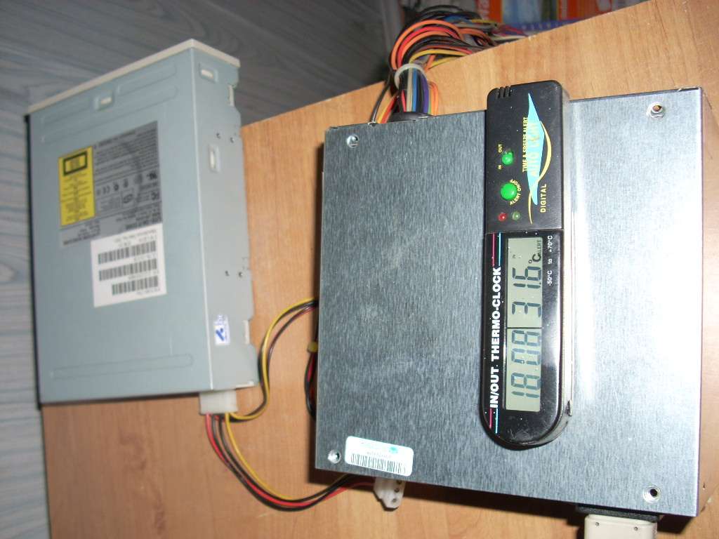

    Teraz położyłem na zasilaczu zegarek z termometrem, będzie tak sobie leżał godzinkę i zobaczymy. ;)
    Minęło dobre kilka godzin, termometr pokazuje 32 stopnie, obudowa zasilacza jest ciepła, w zasadzie cała górna część obudowy jest równomiernie rozgrzana, ale co najwyżej można mówić że jest ciepła, nawet nie że dobrze ciepła, zresztą pomiar mówi sam za siebie, czujnik termometru jest wewnątrz plastikowej obudowy więc pewnie jest jakiś centymetr od obudowy zasilacza, zaś temperatura pokojowa to w tej chwili jakieś 23stopnie

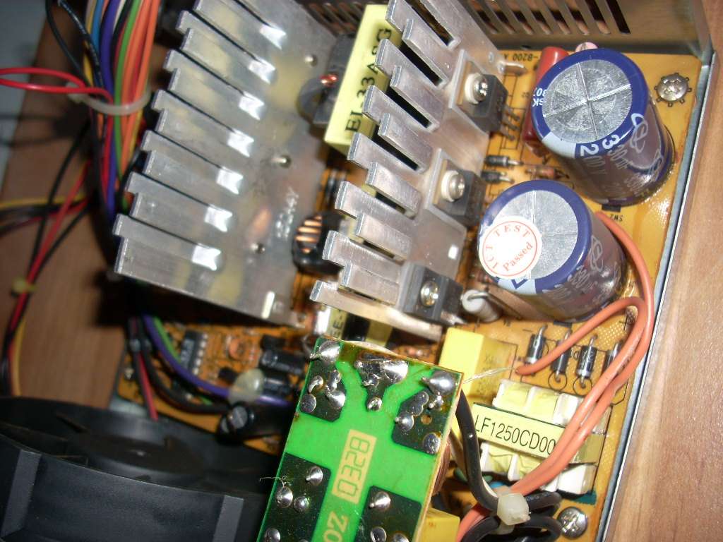

    Szybciutko teraz wyłączam zasilanie, szybko zdejmuję obudowę żeby nie zdążyło ostygnąć i dotykam a w zasadzie łapię i ściskam radiatory - jeden jest ciepły ale nie gorący, drugi jest gorący ale nie bardzo, nie na tyle żebym był zmuszony go puścić, w każdym razie jeden radiator jest wyraźnie cieplejszy od drugiego, oba mają takie same rozmiary, z tym że na tym cieplejszym są trzy tranzystory (tak wyglądają), zaś na tym drugim zimniejszym dwa tranzystory i dwie diody.
    Chłodzenie zasilacza+odłączenie go
    Teraz jak się przyglądam to widzę że ten cieplejszy radiator jest jednak minimalnie mniejszy.
    Nie widzę poza radiatorami żadnych elementów specjalnie grzejących się, na moje oko, jedynymi elementami które miały być chłodzone strumieniem powietrza są tylko radiatory.
