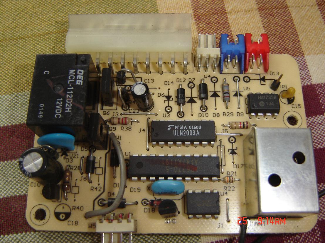

    Witam. Mam problem z alarmem. Tzn. kupiłem kilka dni temu auto i ostatnio alarm zaczął szwankować, zaczęły mrygać światełka, ale zdziwiło mnie, że syrena nie piszczy, zadzwoniłem do poprzedniego właściciela i okazało się, że syrena spaliła się i została wyjęta. Dodam jeszcze, że słychać jak coś tam pika przy centralce jak się ją podłączy. Poprosiłbym o pomoc tzn. wrzucę zdjęcia centralki i chciałbym, żeby mi ktoś napisał jaki to alarm, żebym ewentualnie jakiś schemat jego znalazł. Z góry dziękuje za pomoc.

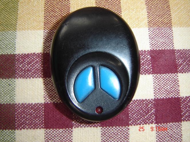

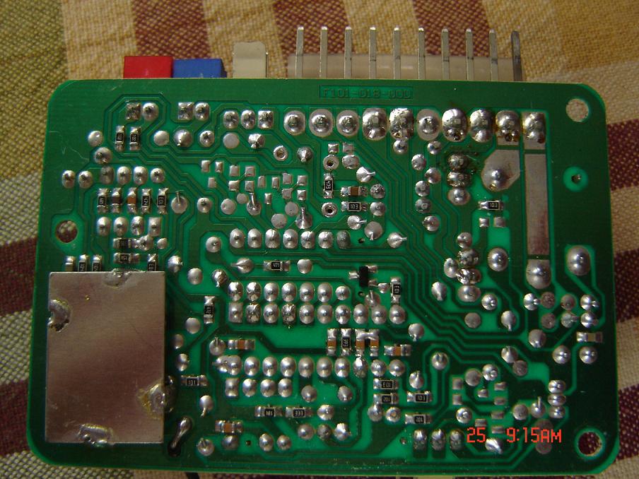

    Zrób zdjęcie drugiej strony i pilota.
    Po kolorach i rozmieszczeniu wtyczek podejrzewam jakiegoś starszego Pythona lub Boxera.

    Zdjęcia pilota i tyłu centralki.Nieznany alarm... Problem z działaniem.

    Legendford LF100, instrukcja jest na forum.
