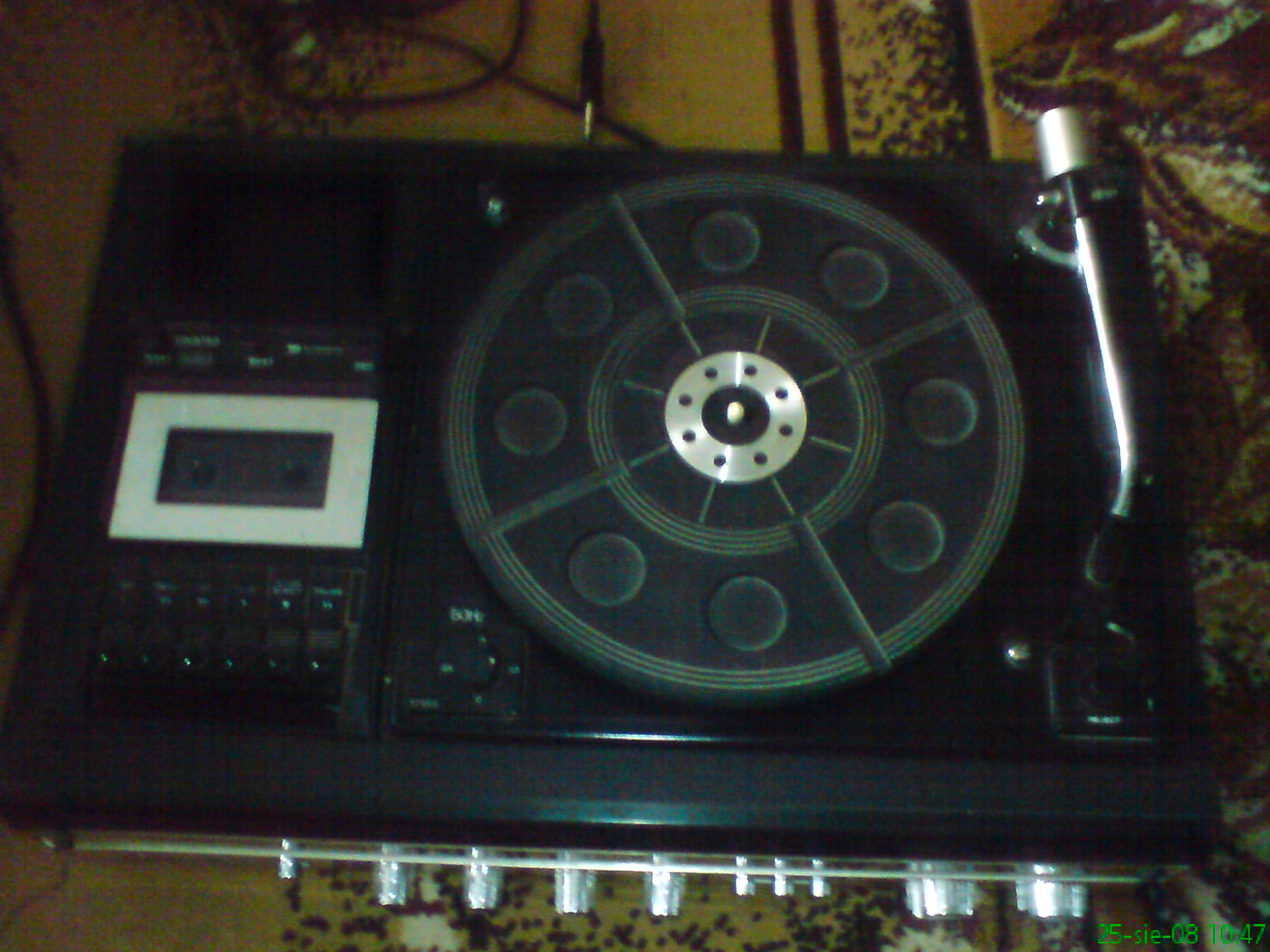

    witam mam problem z podłączeniem do kompa adaptera Beytone nie wiem gdzie co i jak mam tylko kabelek do auxa ale do kompa nie podejdzie.

    Może opisał byś coś więcej co to za adapter dał zdjęcie i co chcesz konkretnie zrobić z tych informacji co podałeś to nie mogę ci pomóc.
  • #3 5472172
    000andrzej
    Poziom 37  
    Musisz skombinować przejściówkę na MiniJacka.
    Jeśli to gramofon z wkładką magnetyczną - musisz jeszcze zastosować specjalny przedwzmacniacz (o charakterystyce RIAA).
    Jeśli wkładka piezoelektryczna - poziom wejścia i charakterystyka powinna wystarczyć.

    Podłączenie gramofonu do komputera może nie być takie proste ze względu na konieczność korekcji charakterystyki częstotliwościowej. Jeśli gramofon ma wyjście liniowe to nie ma problemu, w przeciwnym wypadku trzeba zastosować specjalny przedwzmacniacz.

    Trochę niejasno piszesz. Widzę że gramofon jest zintegrowany z magnetofonem. Chcesz go używać jako wzmacniacz do kompa?

    serdecznie dziękuje adapter ma wejscie liniowe wystarczyło kupić jedynie przejsciowke din 5 na jack 3,5 teraz mam takie audio że cho cho xD dziękuje wszystkim za pomoc
    i działa jako wzmacniacz
