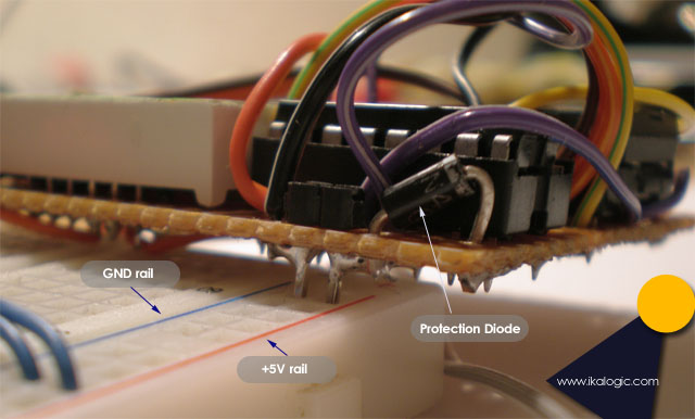

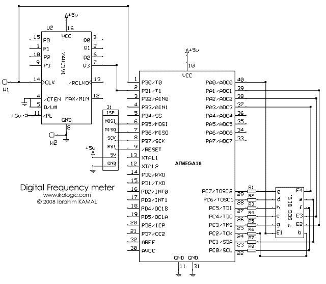

    Jeżeli jesteś zainteresowany budową własnego licznika częstotliwości, to ten projekt na pewno okaże się dosyć pomocny. Samo urządzenie jest stosunkowo proste i jego budowa nie powinna sprawić problemu początkującym elektronikom. Przedstawiony projekt ma zakres pomiaru do 40 Mhz i dokonuje pomiarów z dokładnością 99%. Całość zbudowana jest na mikrokontrolerze Atmega 16 i 4-bitowym liczniku 74191. Schematy i program do mikrokontrolera znajduje się na stronie źródłowej. Ponadto znajduje się tam dokładny opis algorytmu obliczania częstotliwości, co może okazać się przydatne dla bardziej dociekliwych amatorów.
    Miernik częstotliwości 40 MHzMiernik częstotliwości 40 MHzMiernik częstotliwości 40 MHz
    Źródło http://www.ikalogic.com/freq_meter_2.php

    a co w tym ciekawego ? Gdyby chociaż miał dopasowujące układy wejściowe albo przynajmniej kształtujące ... a tak co nim będziesz mierzyć ? przebieg z generatora funkcyjnego ? :D

    Miernik częstotliwości toto nie jest. Brakuje mu obwodów wejściowych.
