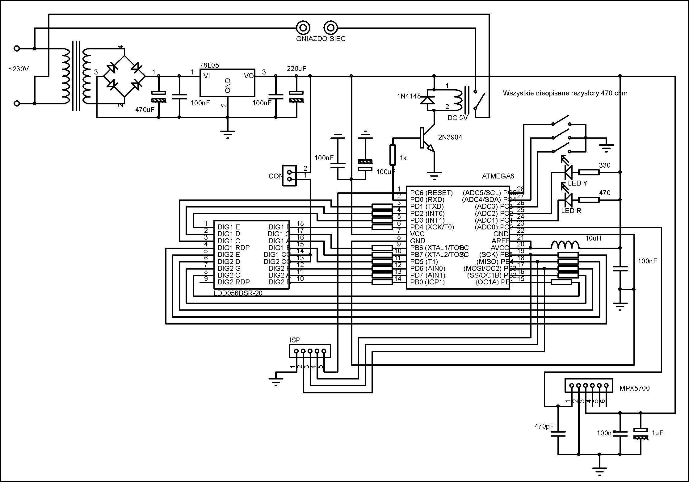

[ATmega8] Czujnik ciśnienia - prośba o sprawdzenie schematu

    rfhzcx
    Ad.2 - AREF przez elektrolit do masy (nie zwierać z AVCC !!!). Na AVCC 100nF do masy (bezindukcyjny)
    Ad.3 - zworka nigdy nie zaszkodzi - lepiej żeby była, choć bez niej też pewnie i będzie działać, co jest zależne od interfejsu SPI programatora
    Ad.4 - Elektrolit za Graetzem na 1000uF lub lepiej na 2200uF. Elektrolity za sabilizatorem - wystarczą dwa po 100uF i jeszcze z 3-5 kondensatorów 100nF (bezindukcyjnych)
    Apropos ATMega8 - zastanów się nad ATMega16 - masz tam JTAG-a - łatwiejsze uruchomienie, więcej portów (nie będzie problemów ze współdzieleniem linii SPI z wyświetlaczem), a koszt praktycznie ten sam. Dodatkowo będziesz mógł zastosować zewnętrzny kwarc.
    Pozdro
    KA

    crazy_phisic
    kazaaski napisał:
    KA
    Tak jak zaproponowałeś to chyba przy wewnętrzym napięciu referencyjnym 2,56 V ale ja potrzebuję napięcia odniesienia 5V bo czujnik ma na wyjściu (w zależności od ciśnienia) 0.2 - 4.7 V, dlatego podciągnąłem tę nóżkę pod zasilanie. Duża dokładność wskazań nie jest wymagana, przetwornik będzie pracował z 8-bitową rozdzielczościa. Tylko nie wiem czy jest to zrobione prawidłowo.
    Wystarczy odpowiednio ustawić rejestr ADMUX i już masz Vref =AVCC. Szczegóły jak zwykle w dokumentacji.

    Klima
    Pisał ci przecież: nie zwierać AREF z AVCC.

    Balu
    Rezystor dobrowolny, miłą zasadą jest go dać, ale jak nie dasz... NIC się nie stanie :) (99% prawdy:D)
    A co do VCC do AVCC piernik z wiatrakiem ma wiele wspólnego... infromacje co, jak zwykle w DS w działe absolute maximum;-)
