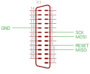

    Chyba ten programator jest walnięty. Na drugim kompie też nie działa. Da się zaprogramować atmegę bez tego hc244 tylko kable odrazu pod lpt tak jak na załączonym obrazku?(znalezione w google)
    PonyProg2000 atmega8 problem
    albo taki
  • #6 5480048
    bb5
    Dać się da ale możesz spalić lpt
