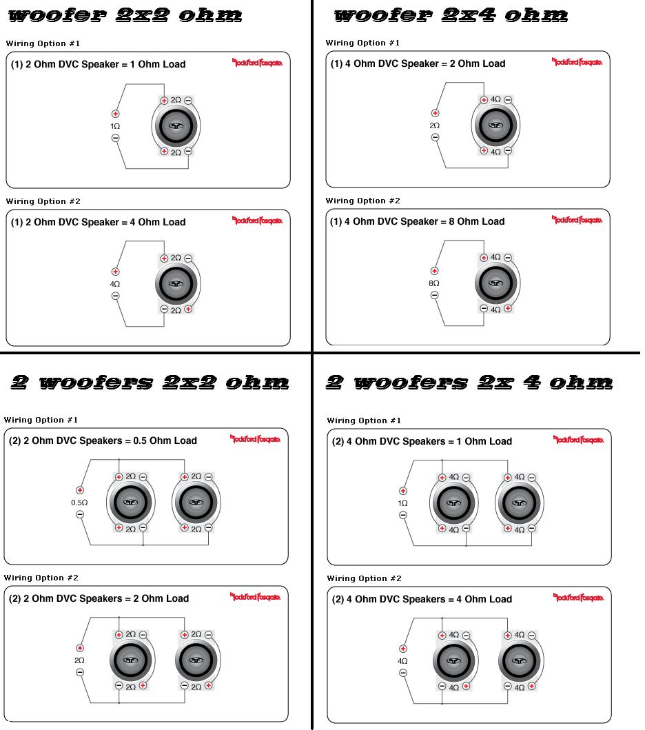

    a wiec tak składam audio do swojego auta
    skrzynia zamknięta 2x30l z dwoma głośnikami lanzar hrw124
    i teraz tak chce te 2 głośniki zmostkować na 2 ohm do tego chce kupić wzmacniacz 1 kanałowy stabilny przy 2 ohm
    pytania
    1 poprosił bym o rysunek podpięcia na te 2 ohm
    2 poprosił bym o rade co do wzmaka( chodzi mi on po głowie Peiying ALIEN PY-1K76D )
    3 poprosił bym o rade co do kabli
  • #3 5477770
    waski101
    poniekąd tak ale ja mam 2 głośniki 1 cewkowe a to co pokazałeś to są mostki na głośniki 2 cewkowe
    da rade uciągnąć ten wzmacniacz te 2 głośniki przy mostku na 2 ohm
    i jaki kabel do tego +ma do tego wzmaka 4metry a -1 metr aha no i czy trzeba będzie kondensator i jaki bezpiecznik na kablu plusowym
    A co za różnica cewka to cewka.

    waski101
    oki to już wiem jak te cewki podpiąć zakumałem:)
    głośniki mają niby po 500rms ale w to wątpię :/ ten wzmak ma ponoć przy 2 ohm 900w wiec chyba da rade je uciągnąć
