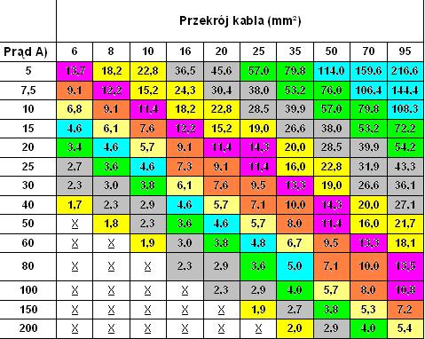

  • #7 5480973
    nikoś007
    nie jestem pewien czy łapie o co chodzi w tej tabelce...np:jeśli mam kabel o przekroju np35mm^2 i bezpiecznik 40a to spadek wynosi mocy zasilania 10??i czy w końcu powie mi ktoś czy ta instalacja którą chce zrobić bedzie dobrze???czyli obydwa plusy do aku obydwie masy z karoseri i jeden remote z radia a drugi od jednego wzmacniacza do drugiego???
    a co byście powiedzieli o 2xpb s12 i sl-a 1500???były by lepsze do uzyskania większego ciśnienia niż 2x lanzar max 12
    Ta tabelka jest bardziej czytelna https://www.elektroda.pl/rtvforum/topic593542.html#3068176
    Robisz tak: dajesz od akumulatora jeden kabel np 35 mm2 , do tego bezpiecznik 70-80 amper a w bagażniku roździelacz i z niego dopiero kable do poszczególnych wzmaków. Mase bierzesz z karoseri z dwóch dowolnych miejsc a remote puszczasz jedno z radia do bagaznika do jednego wzmaka i od niego do drugiego wzmaka....
  • #9 5482480
    nikoś007
    ok czyli już troch wiem..wiec tak na przód dam zestaw hertza esk165 pod wzmacniaczem hbp602....instalacje puszcze jeden kabel 35mm^2 na nim założę rozdzielacz a z niego do hbp 602 kabel 10mm^2 a do drugiego wzmacniacza kabel 25mm^2 dam masa z karoserii z jednego rogu i drugiego...
