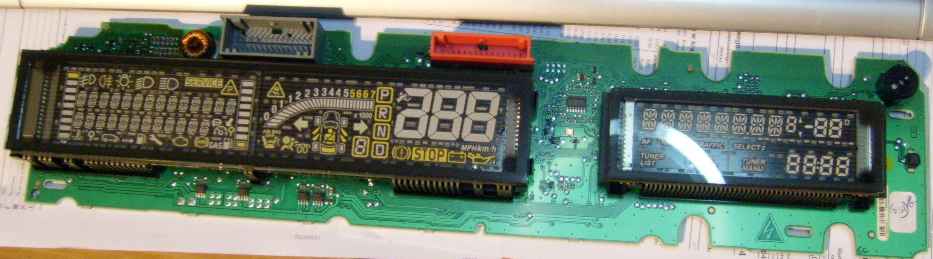

    Całkowity brak podświetlenia licznika.
    Domyślam sie że to częsta usterka.
    Ktoś przerabiał podobny przypadek ?
    Jakieś sugestje ??

    Sprawdz czy jest napięcie zażenia (powinno byc kilkanascie volt) wyprowadzenia dla tego napięcia jest zrobione na dwóch nogach, zwykle oddalone od wyprowadzeń sterujących segmentami. Jesli jest jakieś napięcie, sprawdz w całkowitaj ciemności czy swiecą sią lekką czerwienią te druciki w poprzeg wyświetlacza.
    jeśli nie swiecą oba, to stawiałbym raczej na brak jakiegoś napięcia, być może zażenie, zasilanie scalaka, lub co gorsza sam układ sterujący, a z tym będzie kiepsko. :-(
    Kiedyś się bawiłem czymś podobnym i pamiętam że była tam nóżka na scalaku (DT czy VT niepamiętam....) która po podaniu masy zapalała wszystkie możliwe segmenty.
    Pozdrawiam i miłego kombinowania :-)

    Robiłem dwa razy, pomogło przelutowanie. Nówka kosztuje 2600 pln.

    W moim przypadku pomogło. W serwisie klientowi wciskali kit, że to na skutek przegrzania od słońca( licznik jest pod czarną deską na wprost szyby).

    Jak dla mnie to albo napięcie żrzenia, albo wytwornicaVFD.

    W moim przypadku powodem braku zasilania wskażników była przerwa na rezystorze (zimny lut) znajował się na lewo od złącza. Można to sprzawdzić przyciskając kolejne do płytki (byle nie czymś metalowym) jest takm ich kilkadziesiąt także jest sporo zabawy. Poprawiając luty należy przyciskać rezystory bo inaczej odpadną. Powodzenia.

    problem lezy w F3710, i S6 42A i tu nie wiem czym zastąpic miałem kilka orginałów alemi sie skączyły
  • #21 5699889
    rowal
    F3710 to IRF3710 tranzystor power mosfet o param. VDSS - 100V RDS(on) - 0,025R ID - 57 A
    S6 Dioda Schottky SD103AW dane tutaj:http://www.elenota.pl/search.php?szuk=sd103&man=--wszyscy--&ile=50&start=0

    witajcie.u mnie przyczyną niesprawnego działania była złączka z kablani przy wyświetlaczu. są tam dwie i uszkodzona była ta po lewej.mała naprawa i jest ok' pozdro

    Czy ktoś wymieniał w tym liczniku 2843B - scalak w przetwornicy prawdopodobnie UC2843 - w wersji SMD. U mnie uszkodzone były rezystory 1ohm tranzystor IRF3710 oraz wymieniłem też scalak, niestety licznik nie rusza, brak napięcia zasilającego scalak czy jest szansa uruchomienia tej przetwornicy na stole ? czy ma ktoś jakiś schemacik tego zasilacza ?

    Układ UC2843 to bardzo popularny układ w zasilaczach impulsowych więc układ - aplikacja - podobna.
    Spawdź bezpiecznik smd koło złącza przed filtrem w układzie zasilania przetwornicy.
