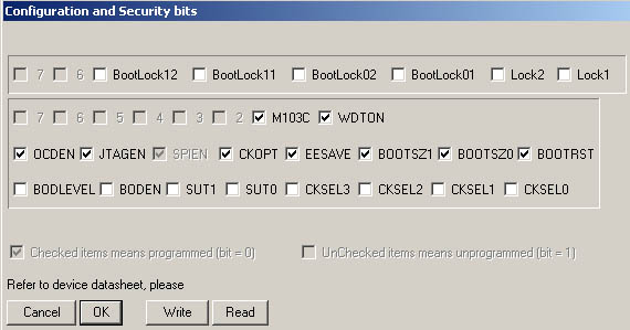

    Witam, do dziś używałem ATMEGA32, teraz walczę z ATMEGA64. Na początek coś prostego miganie diodami (PORTA) - procedura opóźniająca zaczerpnięta z jakiegoś starego programu na ATMEGA32.

    Mam kwarc 16M, fusebity ustawione jak na rysunku.

    Sam kod po skompilowaniu (moim makefilem) wydaje się być poprawny, problem pojawia się w momencie wywołania funkcji lub powrotu z niej, mogę więc wnioskować, że są problemy ze stosem, ale jako, że ten musi być poprawnie inicjalizowany, problemem może być załączony tryb kompatybilności z atmega103 (wtedy wgrywając soft na atmega64 nie będzie dostępnych około 100 bajtów z początku stosu). To jest jedyne co mi się uwidoczniło.
    Co tu dużo mówić - przecież dołączyłeś zdjęcie z ustawieniami fusebitów i wyraźnie widać, że bit M103C jest zaprogramowany. Wyłącz go.
    Zauważyłem to i wyłączyłem chwilę temu, ale zachowanie bez zmian.
