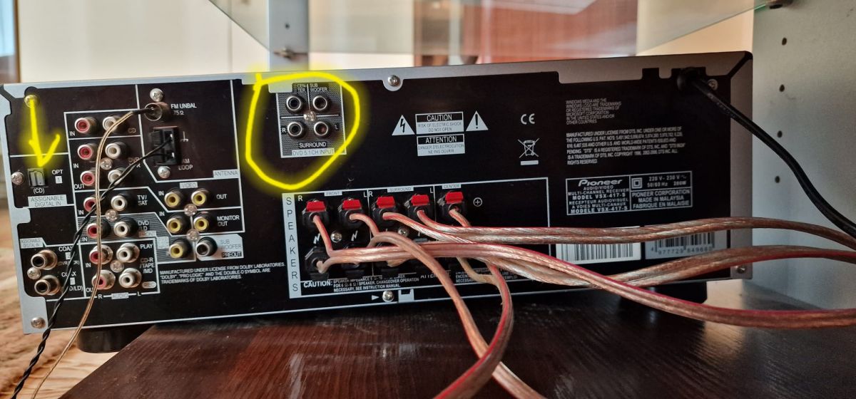

    Posiadam ten wzmacniacz z głośnikami 5+1.
    Chciałbym podpiąć pod niego audio z TV Samsung QE65Q80BATXXH.
    Jakim złączem zalecacie to połączyć? Myślałem o złączu optycznym ale zauważyłem też jakieś złącza 5+1 na tyle wzmacniacza.
    Dziękuję za pomoc.
