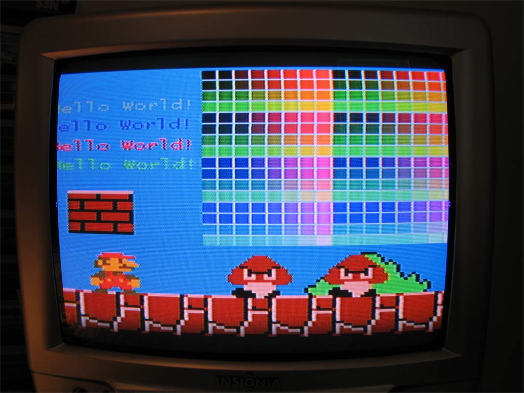

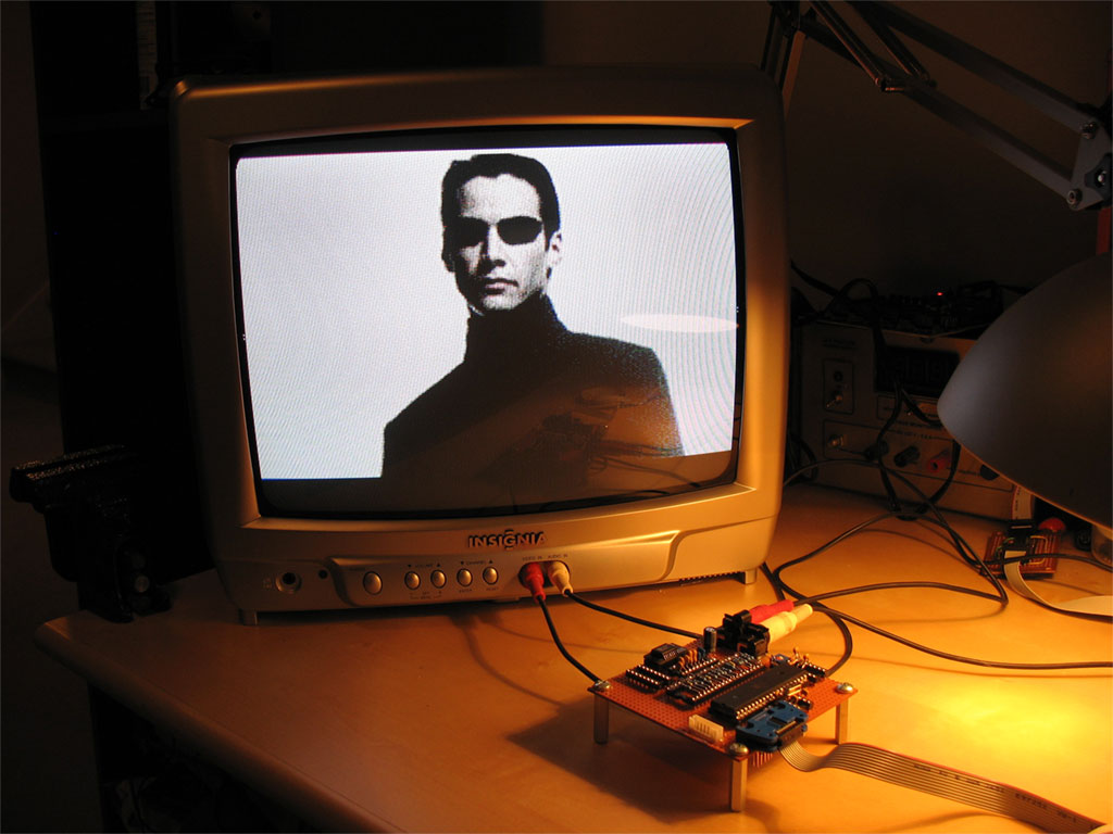

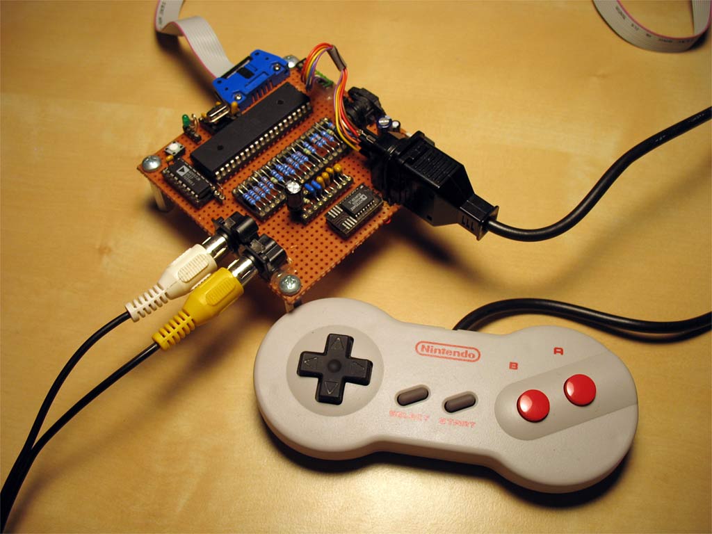

    Uzebox to projekt budowy konsoli do gier opartej na mikrokontrolerze AVR. Sercem urządzenia są 8 bitowy mikrokontroler ATMEGA664 i konwerter RGB – NTSC AD725. Gry pisane są pod konsole w języku C. Konsola posiada 4K pamięci RAM i 64K na program. Obraz wyświetlany jest w rozdzielczości 240x224 z 256 kolorami. Można podłączyć dwa kontrolery od NESa. Całość prezentuje się naprawdę dobrze i umożliwia tworzenie gier z muzyką. Poniżej zamieszczam filmiki przedstawiające napisanego na konsolę tetrisa i możliwości dźwiękowe proejktu.

    projekt fajny,ale szkoda że niema miejsca by podłączyć zewnęcznej karty na dodatkowe gierki :)
