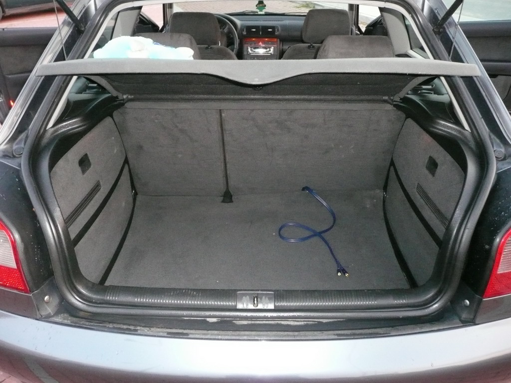

    Witka,
    Wlasnie przymiezam sie do montazu audio w audi a3 :] no reszta na fotkach jak to wszytstko upchac jakas koncepcja cos do przerobki ?? :]
    Kabel + ciagniety bedzie napewno spodem samochodu i wejdzie w kole zapasowym :] (w czym go puscic zeby byl bardziej zabezpieczony ?:) no a reszta nie wiem jak to upchac :pczy cos domotowac ? czy jak doradzcie cos :]

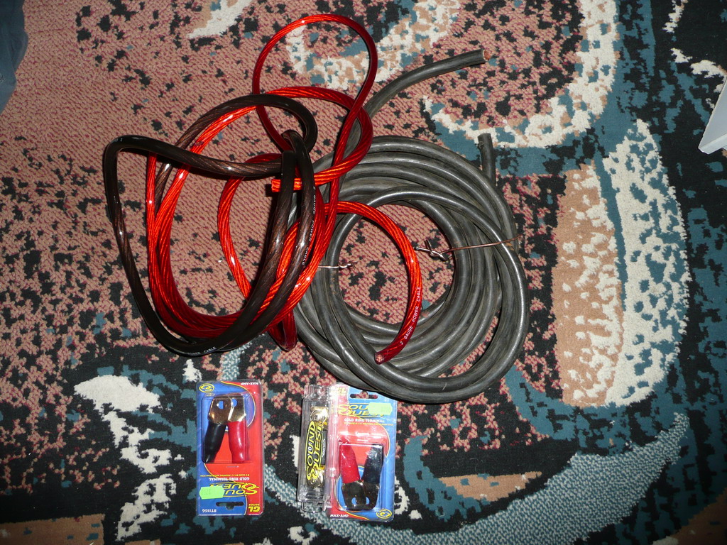

    nie za chudy ten przewód prądowy?piec na pewno musi mieć dobry obieg powietrza

    po pierwsze czemu chcesz ciągnac kabel spodem nie mozesz go puścic w progu? kabel do tego wzmaka powinien być 50mm2 jak bym był toba to przykrecił bym wzmacniacz do oparcia foteli no i przydał by sie drugi alu w bagazniku bo wzmacniacze tego pokroju sa bardzo prądo żerne

    hmmm no kable nie sa za cienkie bo sa 50 mm2 :] a dlatego spodem bo nie chce mi sie rozbierac calego samochodu :p no w myslalem zeby wzmacniacz polozyc kolo glosnika jak sie zmiesci :p no a z tylu ? tam nie bedzie mial dobrego chlodzenia nie ?

    Jaką długość ma kabelek zasilający? bo widzę że nie posiadasz bezpiecznika na kabel. Skoro przekrój równy jest 50m2 to proponuje bezpiecznik 100A ( oczywiście jak kabel ma długość ok 5,7m), jak 3,7m to 150A, 2,9m 200A itd ...

    bezpiecznik 100A to jakies nieporozumienie bo pewnie procucent zaleca bezpiecznik 300A przy wzmacniaczu i na pewno musisz jak juz pisałem zamontowac dwa akumulatory bo na jednym to bedzie brakowac mu pradu no chyba ze zainwestujesz w jakiś konkretny (mówie o stingerze albo optimie red top)
