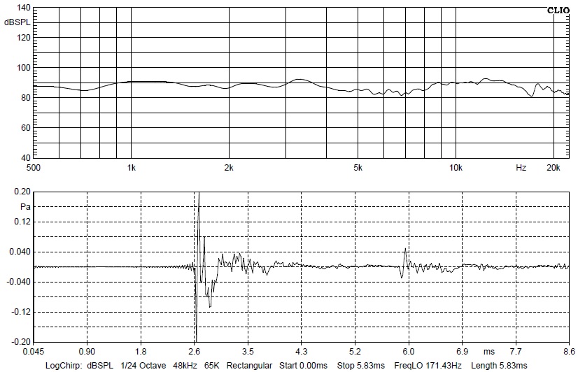

    Trochę czasu minęło. Pożyczyłem urządzenie pomiarowe i pomierzyłem.
    Tak to wygląda po pomiarze :
    pomiar 1 m pod wyeliminowaniu pierwszego i pozostałych odbić:

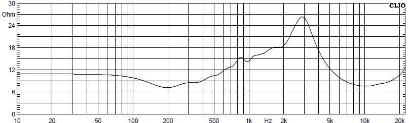

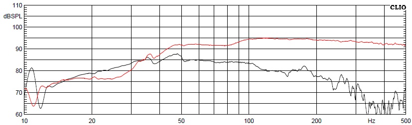

    Pomiar z pola bliskiego: niskotonowy (czarny), wylot (czerwony); oraz impedancja:
    Jaki głośniki 20-23 cm do TL Jaki głośniki 20-23 cm do TL
    Zwrotnica: niskotonowy 12 dB/okt, wysokotonowy 6 dB/okt. Wbrew zapewnieniom nie ma piachu z głośników. Pracują od kilku lat. Jakość dźwięku przewyższa większość fabrycznej chińszczyzny dostępnej w markecie rtv agd. Zawsze byłoby lepiej użyć mocniejszego tweetera bo ten nie daje większych możliwości i jest mały dołek dochodzący do 5-7dB w zakresie 4-8 kHz. Efektywność głośnika nie wystarczyła do uzyskania lepszych wyników.
    Słyszałem i lepsze i gorsze zestawy, ale ten daje dużą satysfakcję bo jest zrobiony samemu. Przyjemny dla ucha dźwięk bez przebarwień oraz bardzo nisko schodzący i perfekcyjnie kontrolowany bass. Polecam próbować robić coś czego nie dostaniemy w sklepie.
