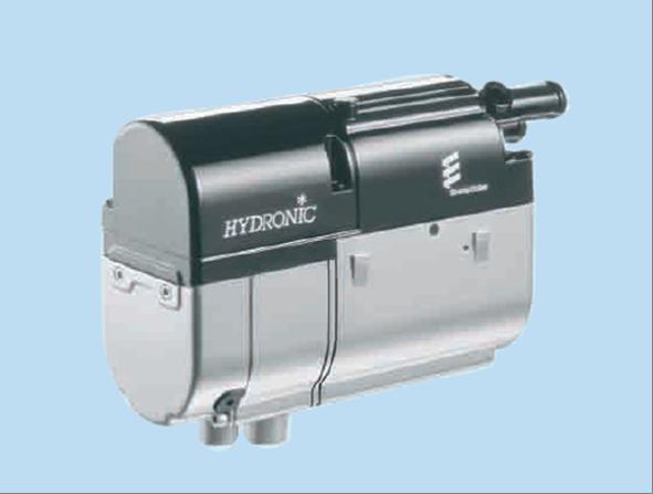

    Prosze o pomoc w rozwiazaniu problemu z ogrzewaniem postojowym w Seat Cordoba . Model prawdopodobnie D3W wyglad jak na obrazku. Co moze byc przyczyna ze nie zawsze zastartuje chodzi mi o to ze nie spala paliwa -benzyny. Na poczatku tylko lekki dymek i na tym koniec.Wszystko poza tym chodzi pompka od paliwa , silniczek powietrza .Sprawdzałem swiece to sie rozgrzewa do czerwonnosci ,Prosze o info

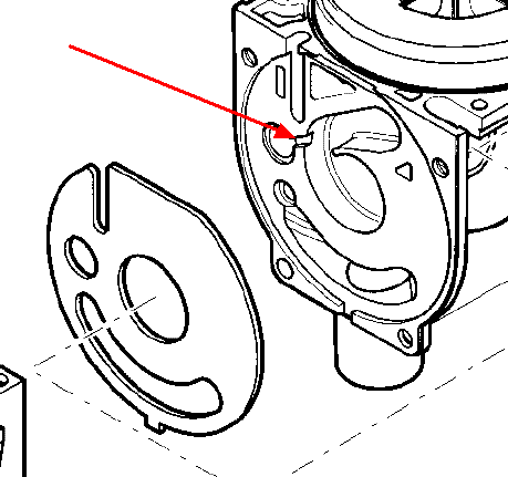

    Dla zainteresowanych moim problemem, informuje ze przyczyną usterki opisaną powyzej - była uszczelka która sie rozwarstwiła-sparciała zatykajac częśćiowo otwór widoczny na fotce .Uszczelkę sam dorobiłem z materiału o nazwie gambit AF-1000 www.gambit-lubawka.pl/strona/pyta_af-1000

    Spotkało mnie dokładnie to samo :) tylko w modelu B5WSC objaw był taki, że następował proces startowy.
    Następnie grzanie świecy i rozpędzanie wiatraka.
    Kiedy startowała pompka pojawiał się biały dym. Kiedy wiatrak rozpędzi się dymienie ustępuje bo świeca przestaje grzać.
    Zmierzyłem wydatek pompki. Dla mojego modelu powinien wynosić około 11-12cm^2 na jeden cykl odpalania. U mnie był około 6-8. (pompka uszkodzona)
    Myślałem, że to za mało. Podawałem ze strzykawki ale to powodowało tylko mocniejsze kopcenie.
    Zacząłem szukać kanału przedmuchującego świece i znalazłem jak w tym poście!
