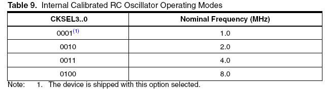

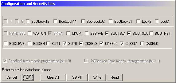

    Taktuję z kwarca wewnętrznego - nie zmieniając wartości domyślnej, czyli z 1MHz - sprawdziłem oczywiście bity w ponyprogu i jest zgodnie z dokumentacją:
    [mega8][asm] uart - jedynka na najstarszym bicie danych ?
    Sądzicie, że on może być tak rozjechany, że się rozjeżdża na tym najstarszym bicie? Prędkość transmisji (RS_BAUD) wynosi tylko 9600 bps, 8n1. Ja obstawiam, że to nie to, bo mam przy dwóch egzemplarzach sprzętowych to samo. Ale oczywiście to nie znaczy, że nie mogą się rozjechać w ten sam sposób...

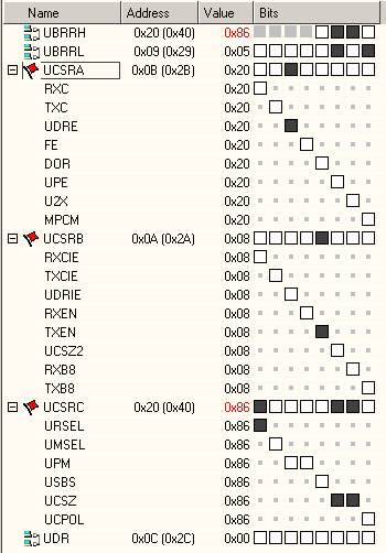

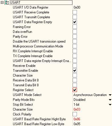

    wyczyściłem trochę kod, żeby nikogo nie mylił i załączam zrzuty ekranu debuggera (w momencie wejścia w miejscu "usartt"). Wg mnie jest niby ok.

    dołączam też Security & conf. bits z Ponego:
    Co jest nie tak?
