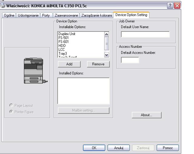

    Posiadam Bizhuba C250. Czy jest możliwe drukowanie obustronne(duplex) ? wyczytałem, że tak. Jednak w ustawieniach jest tylko opcja JEDNOSTRONNE.
    Może powinienem coś doinstalować ?
    Jako ksero duplex działa !!
    pozdrawiam

    W ustawieniach drukarki tzn. panel stwrowania ->
    drukarki i właściwości bizhub c250 powinna być
    zakładka np. device option setting i tam musisz dodac
    moduły które posiada twoja kopiarka min. duplex, sorter
    itp.

    musisz wlaczyc w kopiarce ta funkcje. jestw ustawieniach uzytkownika, drukowanie z funkcja duplex i wtedy sie pojawi w preferencjach drukowania, przerabialem juz to, zadnych dodatkowych opcji nie musisz zaznaczac.
