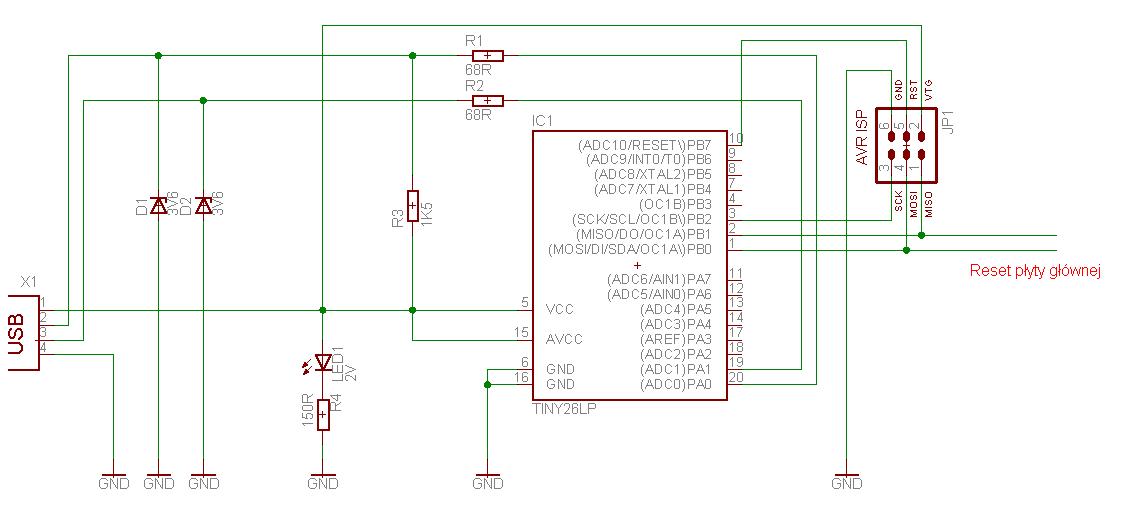

    Mr Groch
    Potrzebuje pomocy z projektem do wykonania na Uklady Mikroprocesorowe (Politechnika)
    Urzadzenie odbiera z portu USB (sterownik programowy w pamieci AVR'a) i
    jesli przestanie odbierac pakiet po ilus tam sekundach - ma zresetowac komputer...
    Oto schemat jaki nabazgralem. Bardzo prosze o weryfikacje (wlasciwie wszytskiego, od
    podpiecia ISP, po zasilanie i tego co wychodzi do pinu resetu plyty glownej PC'ta (zdaje sie,
    ze tam cos powinno jeszce byc a nie goly kabel...)
    Z gory dzieki. Uratujecie mi tylek :D
    PS. TINY26 ma nijako wbudowany kwarc, mysle, ze bedzie mozna go wykorzystac, bez
    potzreby podpinania zewnetrznego... Jesli sie myle, dzieki za sprostowanie...

    Balu
    Łoooo chłopie...
    Czemu ten reset na programtorze akurat?
    Daj tam przekaźnik do zwierania.
    Co do części USB się nie wypowiadam - mam nadzieję, że dobrze przerysowałeś.
    Brak 100nF, brak jakichś większych podstaw teoertycznych :-)
    PS. AEiI się kłania ;-)
  • #3 5493257
    Utul
    Proponował bym również zastosować standardowe złącze ISP, bo te to chyba narysowałeś jak Ci pasowało, a później będzie problem z podłączeniem programatora.

    Mr Groch
    Balu napisał:
    Łoooo chłopie...
    OK, dzieki, w sumie wlasnie myslalem o tym, ze cos tam brakuje,
    szczegolnie na wyjsciu ukladu...
    Co do sekcji USB - powinno byc OK, bo ten scheat wykonalem jeszce przed wakacjami i bylo sprawdzone przez prowadzacego...
    Przez wakacje nie mialem niestety czasu i przyznajmy szczerze checi do kontynuowania... :|
    Tylko nie do konca wiem, jak podpiac zlacze programatora prawidlowo,
    no i jaki jest standartowy port (jeszce nie programowalem - tylko symulatory), a na uczelnie zawitam dopuero w przyszlym tygodniu...
    Teraz tez nie mam dostepu do plikow mojego projektu, wiec bylbym wdziezny, by chociaz w paincie ktos nalozyl poprawki an ten schemat, wiem, ze to dla niektorych jest chwilka, a mnie by to sporo zaoszczedzilo problemow i czasu, ktorego mam juz malo na zakonczenie projektu...
    Z gory dzieki za pomoc :D
    (jesli ktos mieszka w okoicy POLSL w Gliwicach, stawiam polowke ;)

    Mr Groch
    Wyczytalem, ze ATTiny26 takze moze pracowac na 16Mhz.
    Co do sekcji USB to mysle, ze tam wszystko powinno byc OK...

    Klima
    Ale z zewnętrznym kwarcem?
  • #10 5498744
    Mr Groch
    Hmm.. W sumie teraz przegladam dokumentacje to tak... Musze zmaienic Tiny26 na Tiny45, dobrze, ze jeszcze zakupow nie zrobilem ;)
