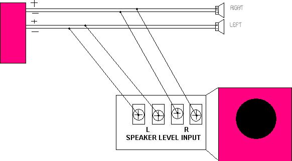

    Witam. Mam subwoofer aktywny jak w temacie. Chce podłączyć do niego radio Sony CDX-M610, które ma następujące wyjścia:
    2xCINCH z opisem - sub out (mono)
    AUDIO OUT z podziałem na rear i front (łącznie 4 złacza cinch)
    "Deskę" subwoofera widać na zdjęciu.
    Problem polega na tym, że sub działa mi dopiero wtedy, gdy podłącze wyjście głośnikowe z radia (naturalnie już po wzmacniaczu) na zaciski suba: speaker level input, obojętnie czy to na L czy R. Natomiast wyjście z radia SUB OUT podane na LINE INPUT na sub nic nie daje (tak samo AUDIO OUT).
    Czyżby sub był uszkodzony? Czy może coś innego?
    Nie za bardzo jestem w temacie i nie wiem jak prawidłowo powinno być podłączone. Bo na pewno nie tak jak teraz, przecież w tej "konfiguracji" mam podłączone dwa głośniki równolegle a to niedobrze. A logiczne, że wyjście liniowe powinno działać. Dodam, że nie mierzyłem sygnałów na wyjściu z radia.

    Sprawdź może na "desce" jest jakiś przełącznik, przełącz i może będzie działać.
    A jeżeli nie to zrób tak jak na obrazku czyli wepnij suba równolegle między wyjście radia a głośniki, i podepnij pod "speaker level input"

    REM to remote wejście na wzmacniaczach wyjście w radiu na ISO powinno być - to do zdalnego włączania lub wyłączania wzmacniacz żeby prądu nie "żarł"
    rafu podłącz tak jak napisałem moc wyjściowa (radia) spadnie o ok. 0,5W czyli różnicy nie usłyszysz.
    Podłącz tak jak na rysunku i zero problemu.
    Pozdro!
    JESZCZE JEDNO!
    Jak chcesz żeby wzmacniacz cały czas chodził albo chcesz go zrobić na wylącznik to należy dać kabelek pomiędzy REM (remote wzmacniacza) a + (plus) zasilania wzmacniacza i dać na ten kabelek wyłącznik do włączania lub wyłączania wzmacniacza (Suba).
    Z reguły powinno się REM wzmacniacza podłączać pod REM radia - jak włączasz radio włączasz wzmacniacz (Suba)
    I to tyle!

    Jak podłączysz REMote tak jak Ci mówię i będzie działać to spróbuj podłączyć Suba czinczami (chinch) do radia pod Sub Out.

    Zapomniałem całkowicie. Otóż sprawdzałem i wejście liniowe mi nie działa, może i to lepiej bo tak to musiałbym regulować przy subie...
    Tylko ciekawe czemu, bo w radiu ustawień odnośnie włączenia/wyłączenia wyjścia sub out nie widzę...
